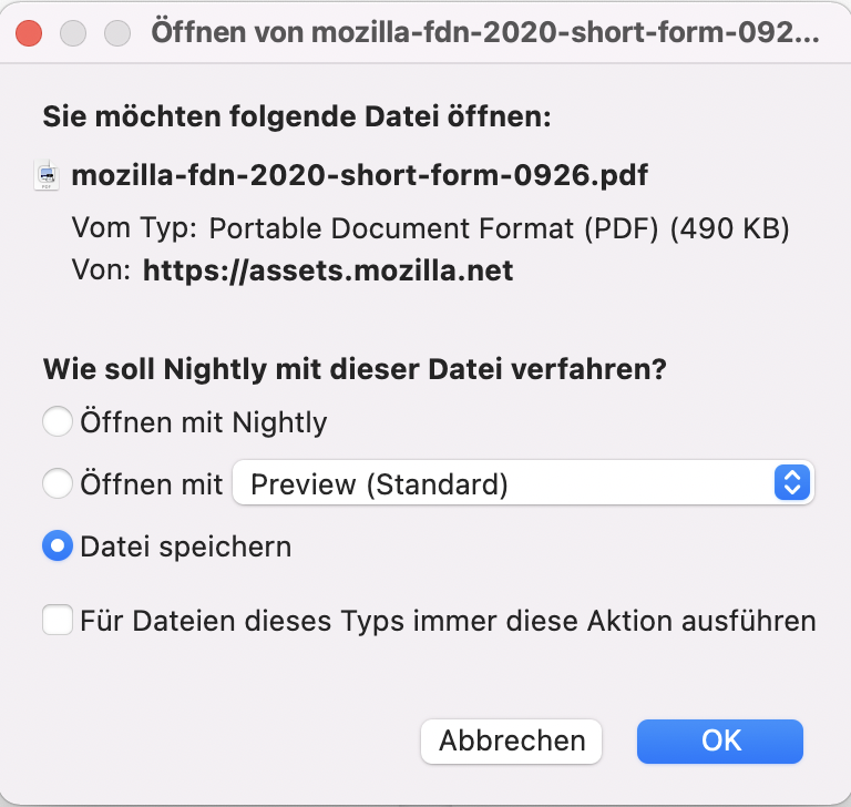

Was genau meinst du denn damit
Das?
Ich meine, dass für alle Dateitypen die Abfrage kommt und der Download nicht automatisch gestartet wird. Das Downloadverzeichnis habe ich standardmäßg festgelegt, aber das Abfragefenster, in dem man mit "ok" bestätigen musste hätte ich schon wieder gern.
das Abfragefenster
Sieht hier bei einer .pdf Datei so aus:
Welche Einstellungen hast du denn hier?
So wie bei dem oberen Bild möchte ich es wieder, quasi immer "nachfragen", auch für dort nicht aufgeführte Dateitypen. Mir ist es gestern Abend passiert, dass eine ausführbare Datei mit einem Virus einfach laden wurde, das "ok" hätte ich früher nie gegeben. Deshalb finde ich diesen Automatismus zwar bequem, aber nicht gerade sicher.
Einen entscheidenden Unterschied gibt es aber, das ist mir wohl schon zu einer Nightly neulich aufgefallen - EXE-Dateien werden jetzt ohne Nachfrage gestartet. Guckst du
browser.download.improvements_to_download_panel -> false
