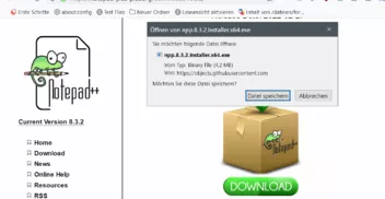

Dazu bin ich schlauer geworden, ich habe mir eben die Registry und die handlers.json vorgeknöpft, irgendwo traurig.
Im Anhang meine handlers.json
Ich habe das mit Notepad++ bearbeitet. *
Firefox beenden, Profilordner öffnen.
erst alle { mit {\r\n
dann }[tt] mit }\r\n\r\n[/tt]
dann weit oben, direkt unter ,"mimeTypes": besagtes Element einfügen
vorher
nachher
,"mimeTypes":
,"application/x-msdownload":
{"action":0,"ask":true,"extensions":["exe"]}
{"application/pdf":
{"action":0,"extensions":["pdf"]}
dann alle \r\n durch (nichts) ersetzen, das ergibt wieder eine Zeile, Ergebnis speichern.
Firefox neu starten, EXE wird nachgefragt. Lässt sich mit anderen Dateitypen beliebig auf diese Weise ergänzen.
* Anmerkung - bei Suchen&Ersetzen / STRG+H muss in NPP dazu die Option "Erweitert (\r\n...)" angehakt sein.

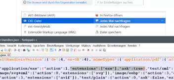

"extensions":["exe"],"ask":true}
Hast du grad woher?
Hast du grad woher?
Einfach den Eintrag von .pdf geändert auf .exe., und zusätzlich eingefügt.
Nur grundsätzlich dazu, weil eine Zeile wohl nicht das Ganze ist. Für PDF sieht es so aus:
bzw
"application/pdf":{"action":0,"extensions":["pdf"]},
Demzufolge für EXE
"application/x-msdownload":{"action":0,"ask":true,"extensions":["exe"]},
"application/x-exe"
Nur nebenbei:
Ihr habt beide einen unregistrierten Typ ausgewählt. x-irgendwas ist ja auch genau für so etwas vorgesehen und deshalb funktioniert es problemlos im Firefox, aber es existiert auch ein offiziell registrierter MIME-Typ für EXE-Dateien: application/vnd.microsoft.portable-executable, vergleiche das entsprechende Dokument für die Festsetzung bei IANA.org.

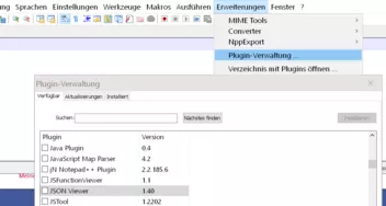

Bei Nutzung von Notepad++ (Npp) gibt es für JSON-Dateien eine viiiel einfachere Möglichkeit: die Installation des Npp-Plugins JSON Viewer. Dann hat man zum Bearbeiten die Funktion „Format JSON“, die Leerzeichen und Zeilenumbrüche einfügt, und, um für die weitere Nutzung diese Leerzeichen und Zeilenumbrüche wieder zu entfernen, drückt man dann auf „Compress JSON“.
Ergebnis speichern.
Dabei bleibt es.
Wo erhalte ich das Plugin und wie wird das Plugin installiert?
Hier auswählen, dann oben auf Installieren klicken:

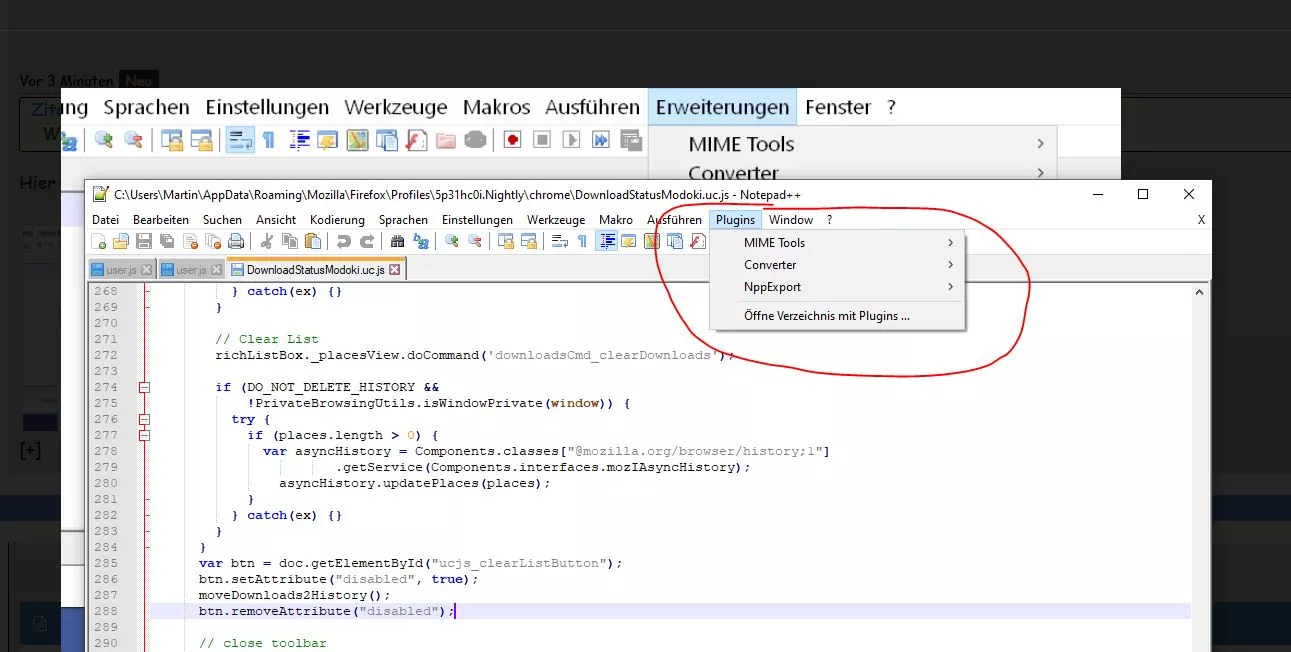

Kann nur x86 sein, x64 hat keine Pluginverwaltung mehr.
Kann nur

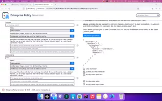

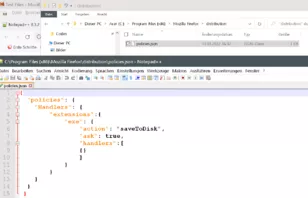

Die handlers.json-Datei würde ich übrigens gar nicht anfassen. Das geht über Unternehmensrichtlinien besser, erstens weil Profil-übergreifend, zweitens weil man dafür keine interne Firefox-Datei aus dem Profil bearbeiten muss, was bei einem Syntax-Fehler die ganze Datei ungültig macht. Ist in der Unternehmensrichtline ein Syntax-Fehler, funktionieren wenigstens nur die neuen Anpassungen nicht.
Noch komfortabler ginge es natürlich mit meiner lokalen Entwicklungsversion vom Enterprise Policy Generator, aber die Version wurde bisher noch nicht von mir veröffentlicht:
Vielleicht komme ich ja bald mal dazu, eine neue Version zu veröffentlichen. Die Tage eher nicht (bin noch krank geschrieben).
Dann erstmal gute Besserung für dich.

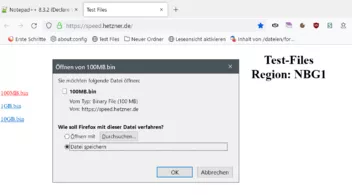

Ich habe das mal so erstellt:
Damit wird jetzt auch beim Testdownload einer .bin Datei nachgefragt, und nicht nur bei einer .exe.
