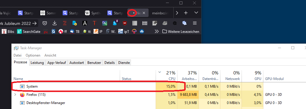

    Plötzlich öffnen sich keine Links mehr. Ich klicke zB. auf das Lesezeichen von ff (https://www.camp-firefox.de/forum/), das Fenster bleibt dunkel, nix passiert - auch bei anderen Links ist das dann so :(
    Hier das Bild von Aufrufversuch von: https://www.meinbezirk.at/simmering/c-lo…r-2022_a5060731
    Was ich bemerke ist, dass das System bei 15% steht. und der graue Punkt des neuen Fensters pendelt ständig hin und her.
    Ich habe schließlich FF komplett über den Task-Manager gekillt, damit nach dem Restart alle Fenster wieder aufgemacht werden (was auch funktionierte) und jetzt nach dem FF-Kill funktionieren die neuen Link-Aufrufe wieder.
    Aber auch nach dem FF-Kill ist das System immer noch bei 15% (6 physik. Kerne), d.h. ein Kern bzw. 2 Hyperthreads ist/sind bei 100% ?? (Da aber die Datenträger nicht geschrieben werden, ist es wohl kein Virus). Mittlerweile (nach 30 Minuten?) hat sich der 15%-Thread beendet.
