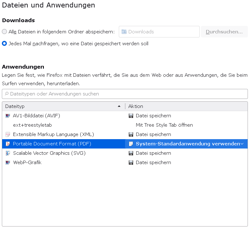

    Seit ein paar Tagen ist mir auch dieses Problem aufgefallen, dass mein Download-Ordner zugemüllt wird.
    Mein System ist Linux, Manjaro KDE, Firefox 98.0.1
    Meine Einstellungen bez. "Dateien und Anwendungen" sind wie folgt:
    Die Standard-Anwendung ist in dem Fall ein PDF-Reader namens Okular und das soll eigentlich auch so bleiben.

    Genau, und darauf aufbauend habe ich auch einen Workaround für mich gefunden. Wird aber so nicht für jeden tauglich sein!
    Und zwar ändere ich den Pfad bei "Alle Dateien im folgenden Ordner abspeichern" auf /tmp (sollte in Windows dann aber auch so mit "Temp" funktionieren).
    Dann aktiviere ich wieder "Jedes Mal nachfragen, wo eine Datei gespeichert werden soll", weil mir das so lieber ist.
    Jetzt speichert Firefox PDFs (und wahrscheinlich auch noch sonstigen Kram, wie Bilder usw.) in /tmp ab und lässt sie dort liegen. Das ist aber nicht so schlimm, weil dieser Ordner vom System beim Beenden/Neustart gelöscht wird.
    So muss ich mich dann nicht immer selbst um den Müll kümmern, den FF mir ja freundlicherweise ab jetzt immer hinterlässt!

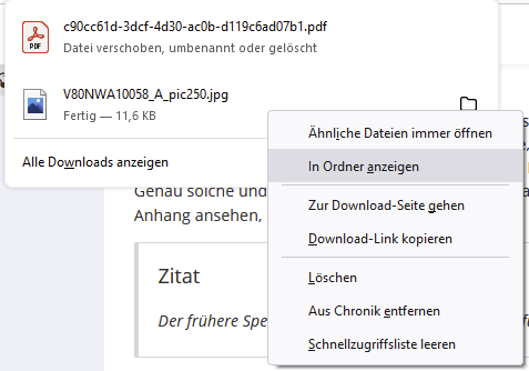

    "... und dem Benutzer die Entscheidung überlassen sollten, ob sie gelöscht werden" -> Andere Formulierung für: "Firefox löscht nichts mehr, wenn von externer Anwendung geöffnet wird." Bei interner Anwendung aber schon, Logik?
    Das letzte Argument "Der frühere Speicherort (das Temp-Verzeichnis) war für Endbenutzer nicht auffindbar und führte zu Datenverlusten, wenn die Anwendung, in der die Datei geöffnet wurde, keine Möglichkeit bot, eine separate Kopie zu speichern." halte ich auch irgendwie für vorgeschoben.
    "Nicht auffindbar", gut, das mag für so manchen Anwender zutreffen, aber eben nur, wenn man diesen ohnehin eigentlich verschwurbelten Weg gehen möchte. Normalerweise speichert man einfach bequem über das Menü des externen Readers heraus. Und das mit den Datenverlusten wurde hier auch schon (teilweise) widerlegt: Programme wie Acrobat Reader sperren die Datei im Temp-Verzeichnis, so dass sie nicht versehentlich gelöscht werden kann, sollte FF zwischenzeitlich geschlossen werden (zumindest wird das weiter oben im Thread so ausgesagt).
    Bei Okular (Linux, KDE) ist es wohlgemerkt nicht so, da könnte es in dieser für meine Begriffe jedoch unwahrscheinlichen Konstellation tatsächlich zu einem Datenverlust kommen.
    Den ich jedoch immer noch für wesentlich praktikabler hielte, als von nun an ständig den Müll von Firefox manuell aufräumen zu müssen.
    Lässt du Firefox nachfragen, findet sofort ein Download statt, auch für die Weitergabe an ein drittes Programm ist zwingend ein Download erforderlich. Das ist keine Neuerung von Firefox 98. Du hattest das "temporäre" Verzeichnis vermutlich nur nie im Blick, wo die Dateien vorher landeten. Aber der Download geschah schon immer
    Korrekt, und genau darum geht es doch hier! Vorher musste man das nicht im Blick haben, weil FF das Löschen selbst geregelt hat und selbst, wenn FF das nicht getan hätte, hätte trotzdem keine "Vermüllung" der Festplatte stattgefunden, weil der Inhalt des TMP-/Temp-Ordners dann spätestens beim Herunterfahren, bzw. Neustart gelöscht worden ist.

    ich nicht. Warum auch? Ich habe Fx so eingestellt, dass ich den oben gezeigten Dialog bekomme. Wenn ich dort Speichern wähle, kann ich den Ordner wählen. Wenn ich dagegen Öffnen wähle, dokumentiere ich, dass ich die Datei eben nicht speichern, sondern nur ansehen möchte, so wie bei Deinem Beispiel mit Deiner Bank. Früher landete die Datei dann in TEMP, jetzt wird damit ein Benutzerordner zugemüllt. Genau solche und ähnliche Fälle meine ich übrigens auch, siehe mein Beispiel oben aus dem anderen Forum, wo ich einfach einen PDF-Anhang ansehen, aber doch nicht speichern wollte.
    Das ist übrigens falsch. Das kann sogar der eingebaute DL-Manager:
