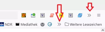

    ich komm einfach nicht drauf wie man diese zwei Pfeile verschieben kann und wofür diese genau sind.
    ich weis nur noch das ich diese auf der linken Seite hatte.
    kann mir da jemand weiter helfen ?

  • mhh und das überhangmenü ist dann wenn die Lesezeichenleiste komplett voll ist und dann sieht man diese zwei Pfeile oder ?
    und wenn das so ist, genau das hatte ichauf der linken Seite gehabt.

  • wenn die Lesezeichenleiste komplett voll
    Das hat nicht mit dem Überhangmenü zu tun.
    Wenn die Lesezeichenleiste voll ist, dann sind dort die Pfeile und nicht in der Navbar.
    So sieht das mit beiden Doppelpfeilen aus:

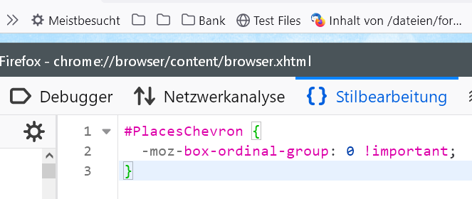

    Und die aus der Lesezeichenleiste ganz nach links:
    #PlacesChevron {
      -moz-box-ordinal-group: 0 !important;
    Und wenn die Pfeile nach links zeigen sollen:
    #PlacesChevron {
        transform: scaleX(-1) !important;
    Und so, wenn du den Doppelpfeil vom Überhangmenü meinst:
    #nav-bar-overflow-button {

  • aa ja ich gleube jetzt habe es verstanden.
    es gibt 2mal die selben Pfeile aber in unterschiedler Leiste.
    die Pfeile in der Adressleiste ist das Überhangmenü und zeigt nur die Sachen an die in der Adressleiste (naja da wo die Adresseliste ist) an. Wie z.B. AddOn oder das Haus usw.
    Die anderen sind für die Lesezeichen gedacht.
    ohman hätte man nicht unterschiedliche Zeichen nehmen können ?
    Das macht ein kirre. 8o

  • ohman hätte man nicht unterschiedliche Zeichen nehmen können ?
    Wozu? Im Grunde habe beide ein ähnliche Funktion. Sie ermöglichen es, Einträge anzuzeigen, die nicht mehr in eine Leiste passen. Der nächste fragt dann andernfalls, wieso es denn da zwei unterschiedliche Symbole gibt, die haben doch die gleiche Funktion.
  • wieso es denn da zwei unterschiedliche Symbole gibt, die haben doch die gleiche Funktion.
    Auch wieder wahr.
