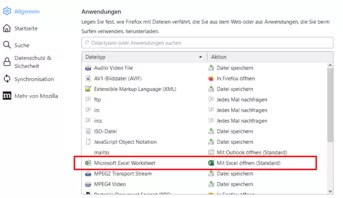

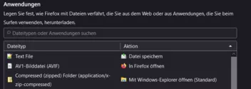

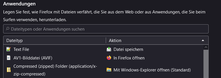

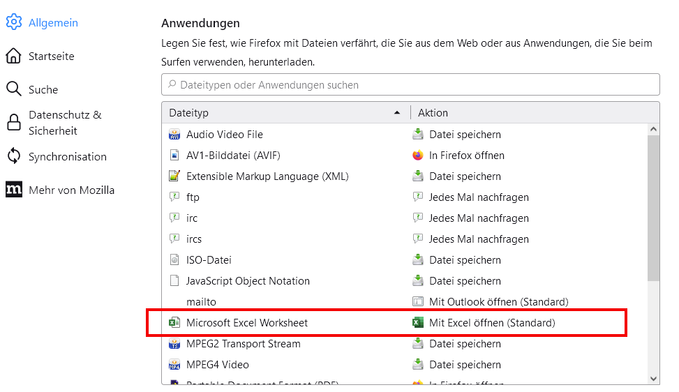

    habe ich eine Tabelle für die Anwendungen mit Dateityp und Aktion.
    Ich würde mir jetzt erwarten, dass ich da(!) zB. mit dem Rechtsklick meiner Maus eine Option erhalte, die Zuordnungen zu ändern, löschen und neue einzutragen.
    Ich kann nur ändern, was schon da ist. ;(
    Mehr scheint es nicht zu geben, oder übersehe ich etwas?

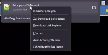

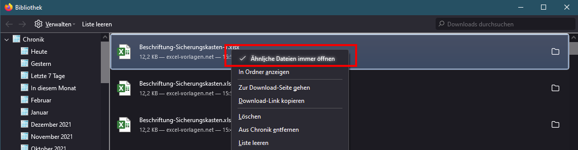

  • Das hatten wir hier ja schon mehrfach. Am einfachsten ist es, nach dem Download einer Datei, dessen Typ noch nicht in der von dir genannten Tabelle unter 'about:preferences#general' steht, den Menüpunkt 'Downloads' im Anwendungsmenü zu öffnen und dort mit Maus-Rechtsklick auf der heruntergeladenen Datei, die Option 'Ähnliche Dateien immer öffnen' auszuwählen.Dann wird die Datei sofort geöffnet und dieser Anwendungstyp erscheint ebenfalls neu neu in besagter Tabelle und das Verhalten für zukünftige Downloads kann dort editiert werden.
    Gruß BrokenHeart

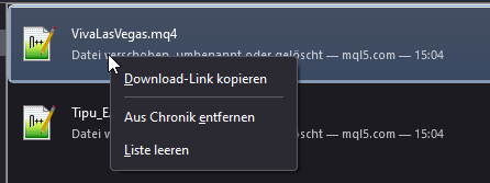

    Aber wo ist das? Bei mir öffnet sich keine solche Option:
    In meiner Downloadliste:
    wird angezeigt, dass mq4 mit Notepad++ geöffnet werden soll, aber:
    1.) passiert aber nicht und
    2.) in meiner Liste der Anwendungen unter: about:preferences#general => Allgemein ist es auch nicht.

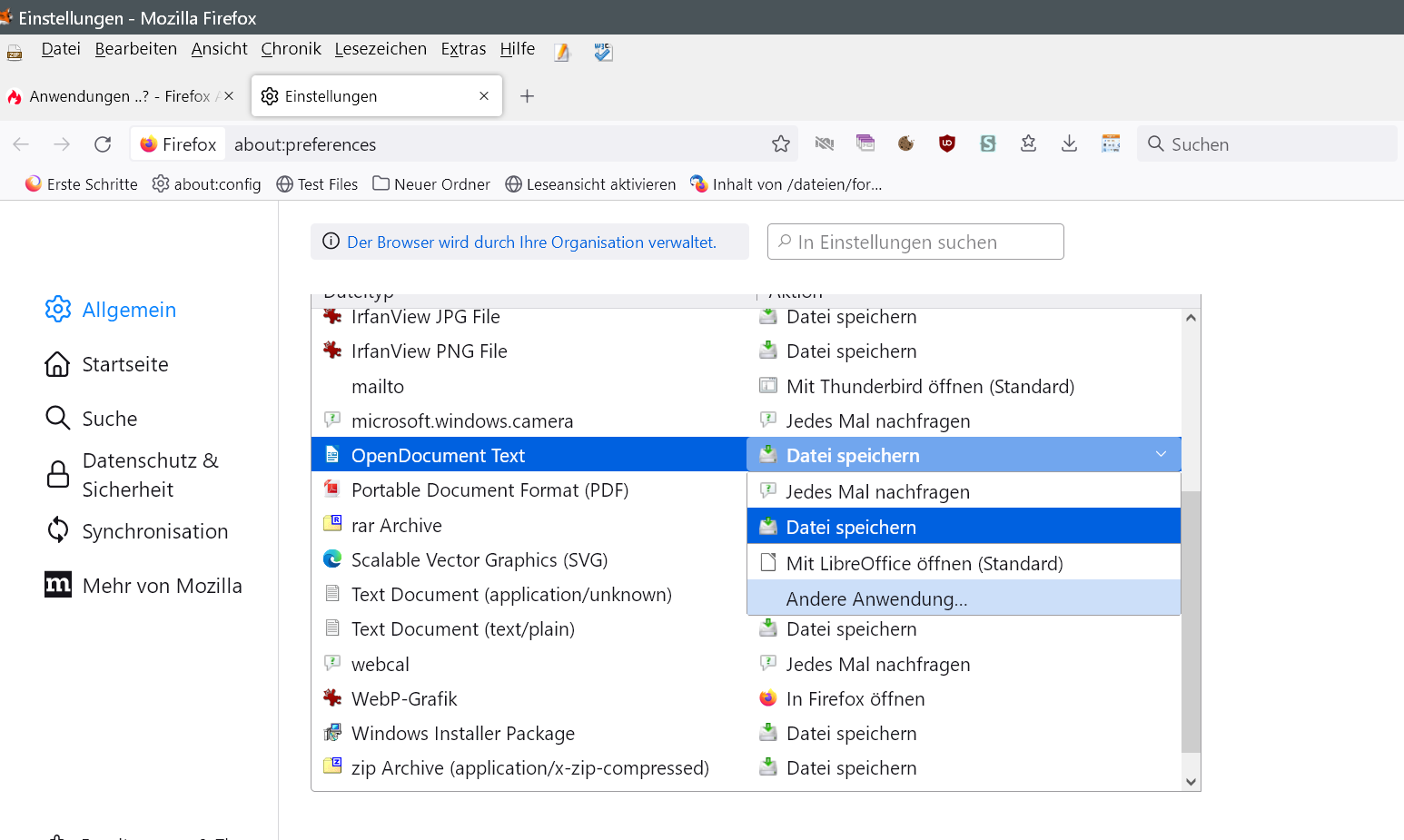

    Andere Anwendungen?? Dazu müsste der Dateityp mq4 und mq5 doch erst einmal in der Tabelle sein - ist aber nicht und ich kann sie nicht hinzufügen ...

  • Über "Ziel speichern unter..." geht es.
    Ah ja, nach Verknüpfung mit Notepad++ fehlt dann wirklich der Eintrag.

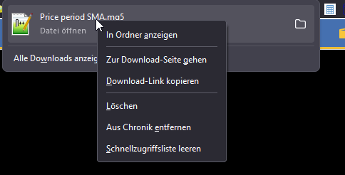

    Dann von https://www.mql5.com/de/code/37385 die Datei Price period SMA.mq5 angeklickt:
    Vom FF keine Frage, was zu tun ist, sondern er fragt gleich nach dem Verzeichnis für den Download. Ok, ausgewählt.
    Und beim Download habe ich oben auf das Dld-Icon geklickt - aber auch da nichts, damit das durch N++ geöffnet wird:
    Und jetzt?
