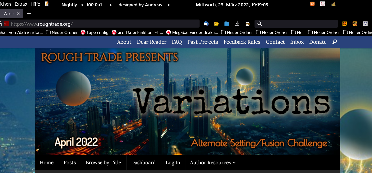

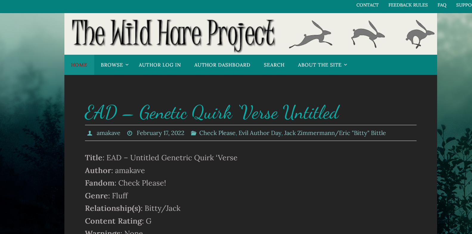

  • Hier jetzt korrekte Anzeige der fraglichen Seiten.
    Ja, hier auch. Ich denke, dass sich wahrscheinlich genügend Leute wegen dieser fehlerhaften 'Schutzfunktion" beschwert haben und sie ihre Seite angepasst haben. Außerdem geht jetzt auch (gewollt!) die Taste F12 nicht mehr...
