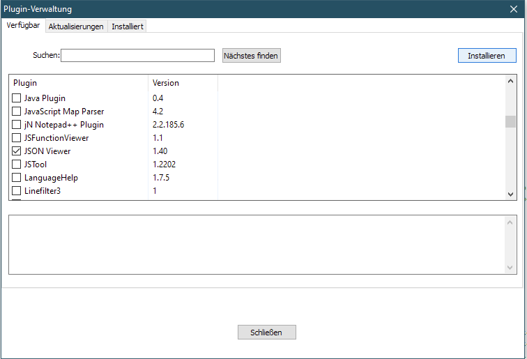

  • Es sieht so aus, dass ich anscheinend zu doof bin, das JSON-Viewer Plugin im Notepad++ zum Laufen zu bringen, so dass ich eine bessere Formatierung als diese hier erhalte:
    Wenn ich in der Plugin-Verwaltung den JSON-Viewer auswähle, dann kann ich zwar das Plugin installieren, aber nachdem er mit Adminrechten anscheinend irgendwas installiert hat und ein Neustart durchgeführt hat, kann ich keine Änderung oder neue Formatierungsmöglichkeiten feststellen. Im Plugin-Ordner befinden sich auch keine neuen DLLs.:/
    Wer kann mir auf die Sprünge helfen und mir sagen, was ich falsch gemacht oder übersehen habe?

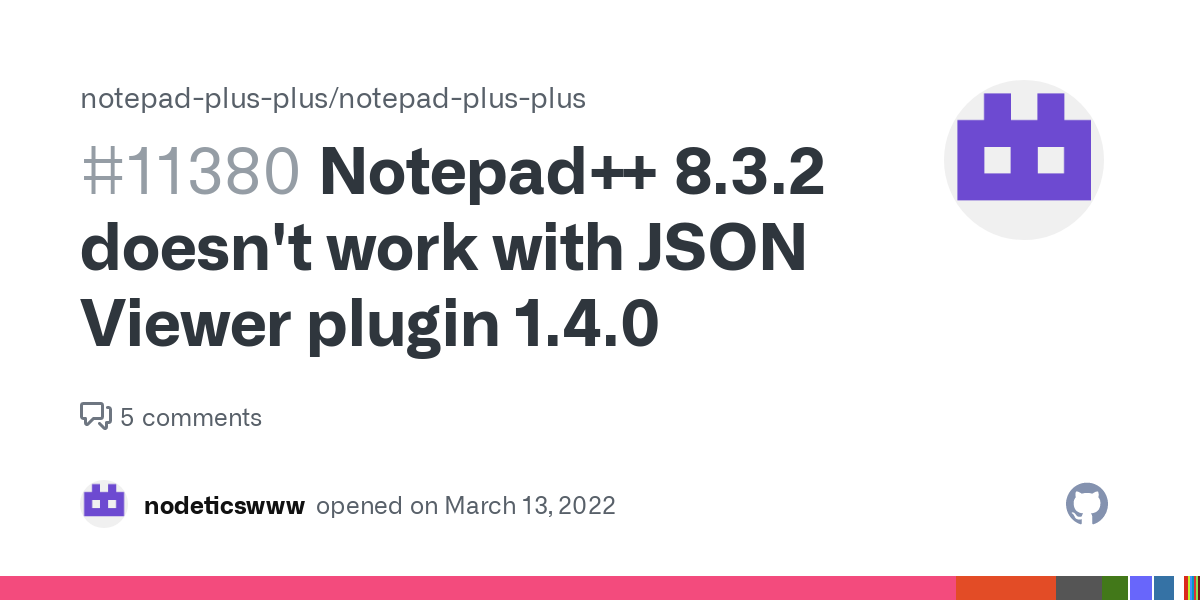

    Wahrscheinlich nichts. Es gibt nämlich einen Bugreport:
    Notepad++ 8.3.2 doesn't work with JSON Viewer plugin 1.4.0 · Issue #11380 · notepad-plus-plus/notepad-plus-plus
    Description of the Issue Notepad++ 8.3.2 (32 bit or 64 bit) doesn't work with JSON Viewer plugin 1.4.0. Notepad++ doesn't start. Steps to Reproduce the…
    github.com
  • Wahrscheinlich nichts. Es gibt nämlich einen Bugreport:
    Danke für deine Antwort. Ich habe die 8.3.3 installiert und außer dem Bugreport-Ersteller scheint ja niemand das gleiche Problem zu haben. Außerdem startet ja nach der Installation des JSON-Viewers sein Notepad++ gar nicht mehr:
    Das ist bei mir nicht der Fall! Notepad++ funktioniert danach ganz normal. Es wird anscheinend kein Viewer-Plugin bei mir installiert. :/
    Gruß BrokenHeart
  • Ich habe noch NPP 8.3.2. Da funktioniert JSON Viewer, habe z. B. die addons.json im Firefox-Profil getestet. Das wird mir schön formatiert. Ohne Farbe, aber immerhin nicht alles aneinandergeklatscht.

  • Ok, Problem gelöst! :)
    Es war meine Firewall. Ich habe immer alphabetisch nach Applikationen sortiert gehabt, der Update-Prozess heißt aber "WinGup for...".
    Nur merkwürdig, dass mich meine Firewall nicht gefragt hat, ob ich eine Verbindung erlauben möchte. :/ . Aber egal, jetzt läuft's ...:P
