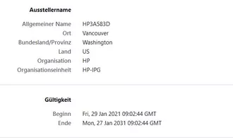

    Da es der Embeded Web Server meines Druckers ist weiß ich nicht wie man das Zertifikat installiert. Wie kann ich denn das importieren? Ich habe die cert9.db Datei gelöscht und Firefox Neu gestartet. Dann kamm wieder die Erweitert Meldung und auf Akzeptieren und es geht wieder. Ich fände aber eine "nicht Fummel" Lösung besser? :)

    Das Zertifikat funktioniert ja aber Plözlich meckert der Firefox und verweigert den Zugriff. Gestern noch ok, heute nicht mehr. NAch Löschen der DB* Datei geht es ja wieder. Also müsste es meiner Meinung nach am Firefox liegen!?
  • Das Problem ist das ungültige Zertifikat und somit direkt HP. Wende dich an der Hersteller. Wie ich bereits in #4 kundgab, interessieren mich Produkte solcher Hersteller nicht mehr, das ist ein Grund.
  • Die Zeit der Gültigkeit hat nichts mit der Verifizierung selbst zu tun.
