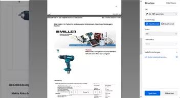

  • Die Skalierung in der Druckvorschau nutze ich bei Ebay seit vielen Jahren.
    Meist passen 75% im Querformat ganz gut.
    Das Problem mit den entfernten Beschreibungstexten habe ich seit Kurzem.
    Man sieht noch im Vorschaufenster (bevor es verschwindet) im Augenblick, wenn man den "Druck-Button" drückt, dass der Text verschwindet.

  • Tut mir leid, war zu kurz gemacht. Es wird sogar schlimmer. Als PDF gespeichert oder über einen PDF-Drucker fehlt der Teil. Der Platz ist frei.
    Da dieser Beschreibungstext ein iFrame ist, denke ich grad, dass es ein "Ding" auf dieser Basis sein muss. Die aktuelle ESR hält gar keinen Platz frei, da fehlt es total. Mit einem CSS ist wieder Platz frei, aber ohne Inhalt. Das hat früher funktioniert.
    Nachtrag. Edge als Gegenprobe druckt es vollständig. Ein Grund mehr, an die Sicherheitseinstellungen von Firefox zu denken.
