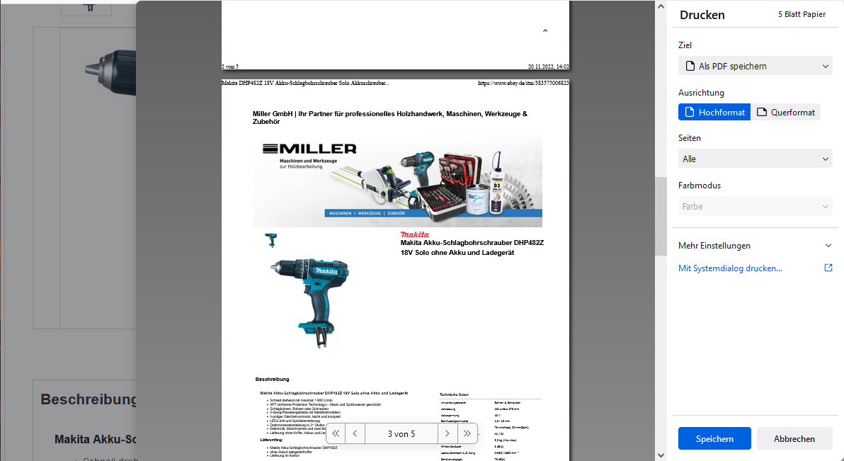

  • Keine Ahnung, was du noch lesen willst, schau in das Bild von Firefox 107 und neuem Profil, 100% Skalierung.
    dass es auch mit einem neuen Firefox-Profil in den meisten Fällen nicht klappt, den Beschreibungstext zu drucken.
    Dann bleibt nur dein System/Windows übrig.

    Was du mit dem Foto zeigen möchtest, ist mir nicht klar.
    Die Druckvorschau sieht bei mir immer genauso aus. Mir geht hier um das Druckergebnis, nicht um die Vorschau.
  • Tut mir leid, war zu kurz gemacht. Es wird sogar schlimmer. Als PDF gespeichert oder über einen PDF-Drucker fehlt der Teil. Der Platz ist frei.
    Da dieser Beschreibungstext ein iFrame ist, denke ich grad, dass es ein "Ding" auf dieser Basis sein muss. Die aktuelle ESR hält gar keinen Platz frei, da fehlt es total. Mit einem CSS ist wieder Platz frei, aber ohne Inhalt. Das hat früher funktioniert.
