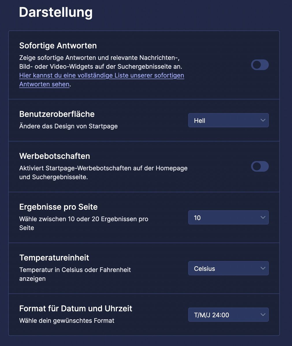

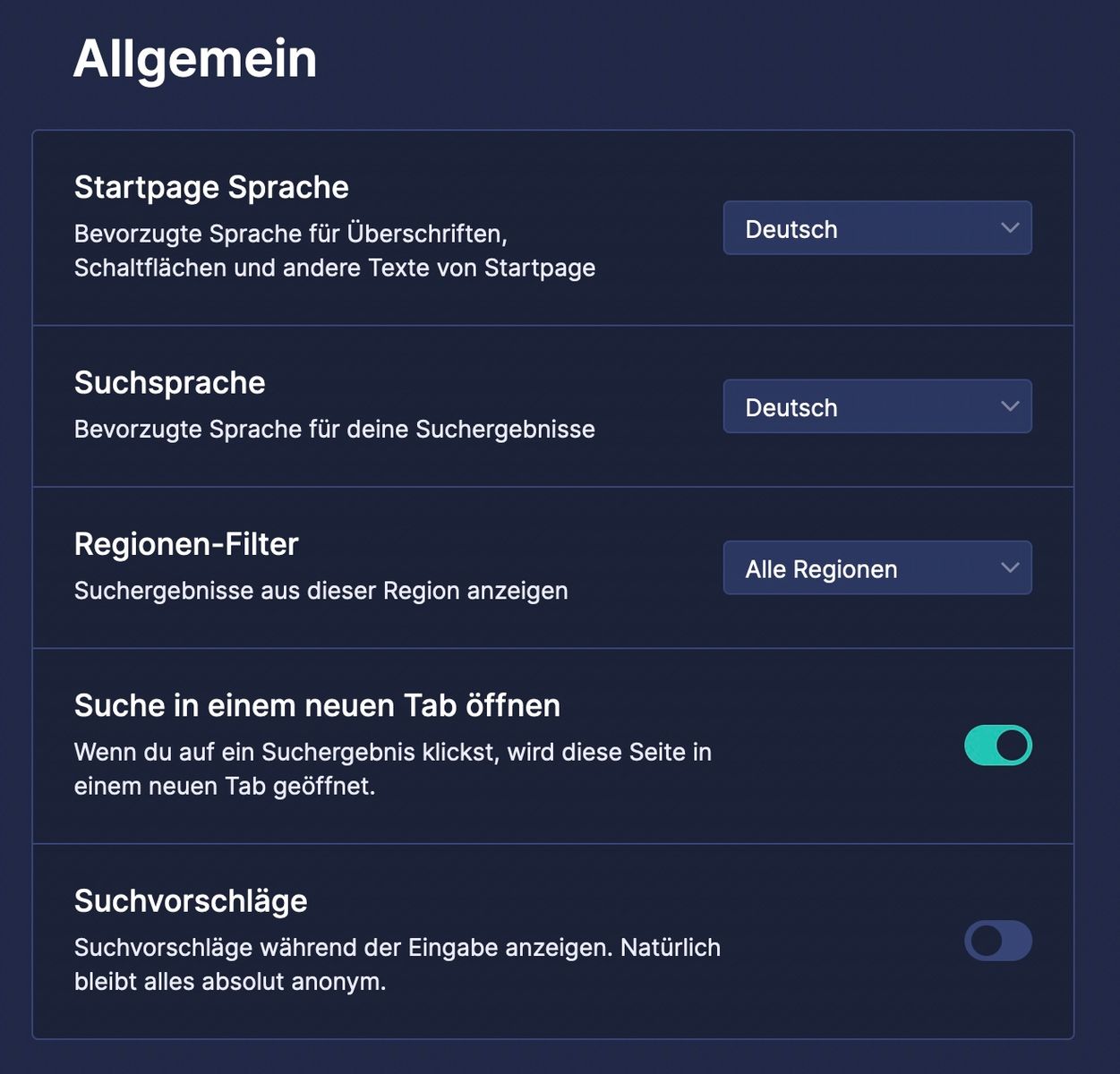

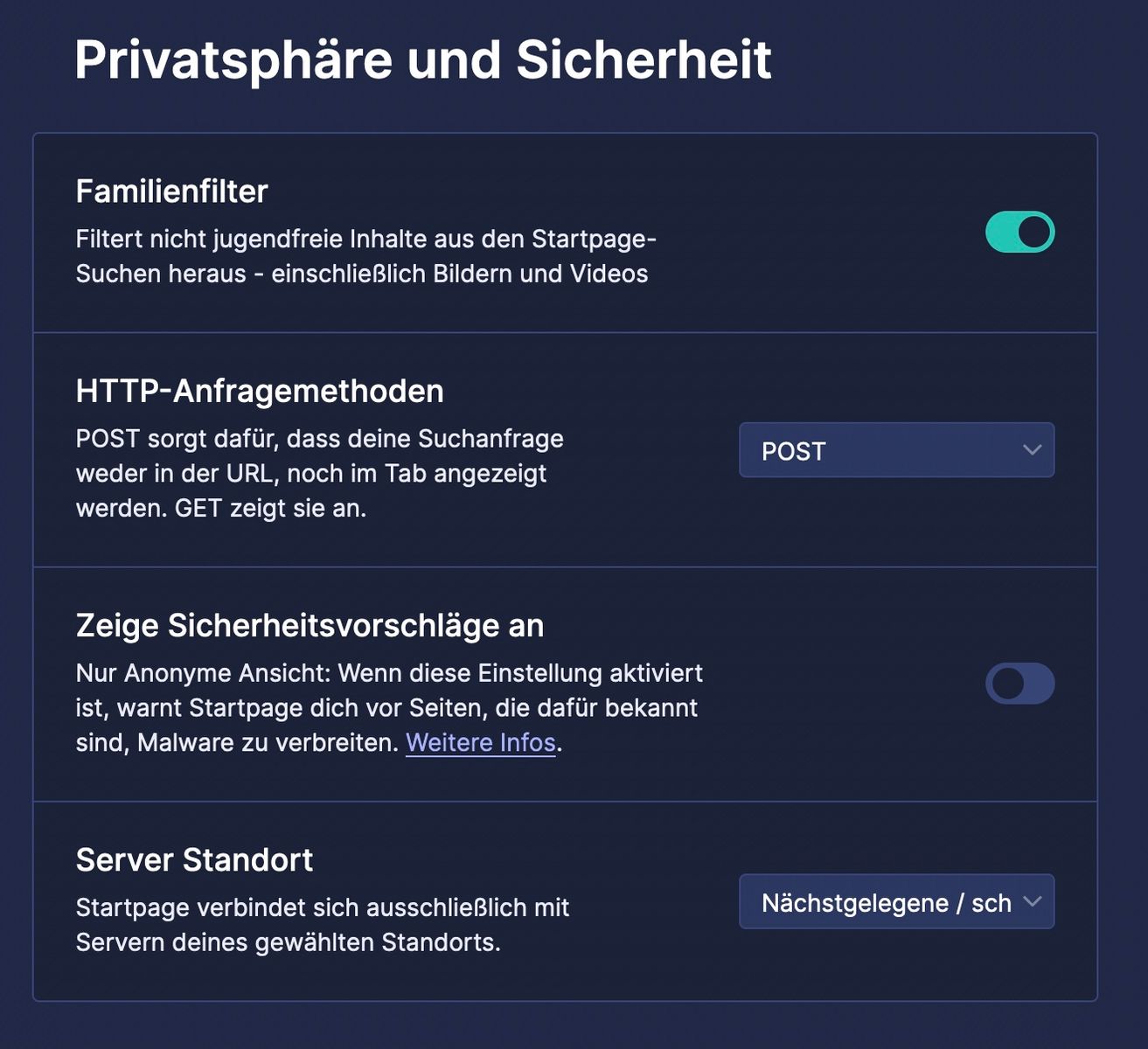

    Das sind die Optionen, mit denen ich die Suchmachine gerne nutzen möchte:

    Alles Weitere wird über den Cookie ausgehandelt, falls vorhanden. Die Einstellungen von dir laut Bild müssten diesen String ergeben
    https://www.startpage.com/do/mypage.pl?prfe=f964c2f40b61567ea8d321583211a1dd4c8b150a5872d4782d1de3f5c6d0c8beb2573dd18712e5292e79fae00d492f81b4a71f607efe45cda341d1e1e8ffcce4fa3886a5c39e12a96bec437680
    Das wird auch in den "Einstellungen" angezeigt, aber kein Cookie erzeugt. Das wird erst mit "Speichere deine Einstellungen" abgelegt, und zwar dauerhaft, solange eben der Cookie existiert. Dieser String als Lesezeichen ist ein temporärer Ersatz für den Cookie, darüber musst du zwingend startpage aufrufen, um mit deinen Einstellungen suchen zu können.
    startpage wird zwar in der "search.json.mozlz4" hinterlegt, aber nur mit den Daten aus der obigen XML, nicht deine Einstellungen. Das wäre wohl datenschutztechnisch wohl nicht wirklich zu begründen.
