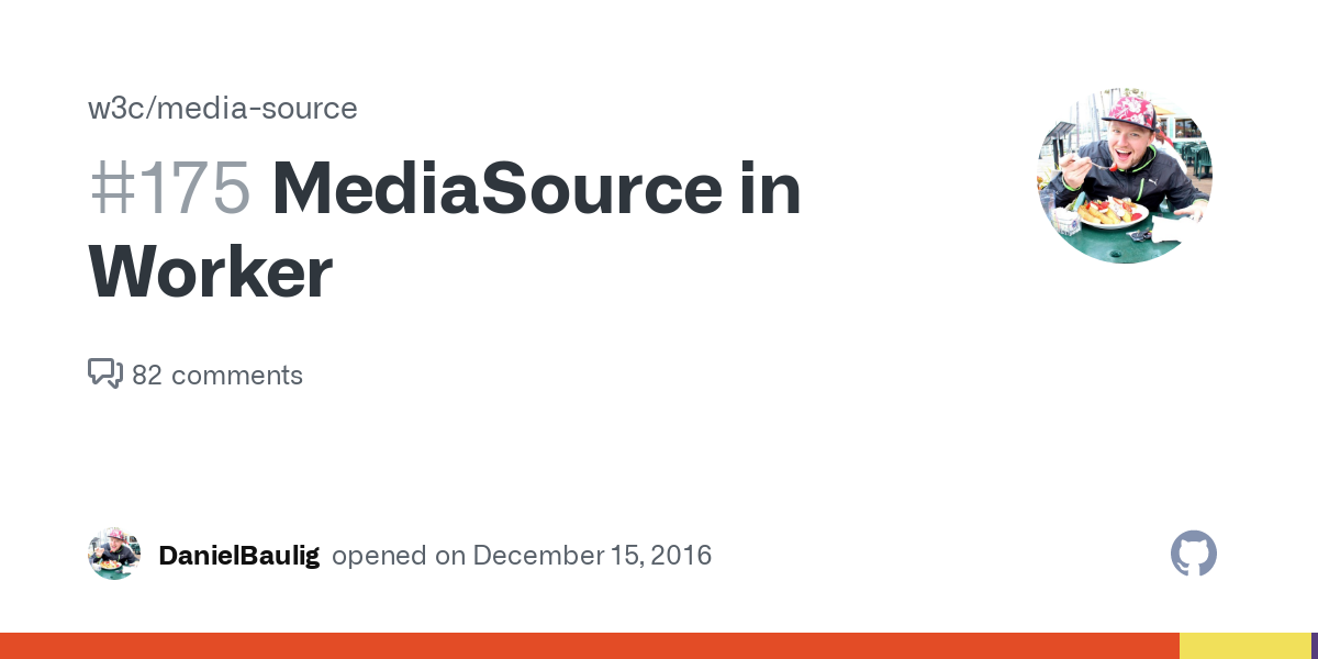

    Laut Twitch hätte das einen großen positiven Einfluss auf das Buffering:
    MediaSource in Worker · Issue #175 · w3c/media-source
    The Videos team at Facebook has a growing need to move calls to Media Source Extensions off of the main thread and into a Worker. While most parts of your…
    github.com
    Und das beschriebene Symptom klingt danach, als könnte das helfen.
