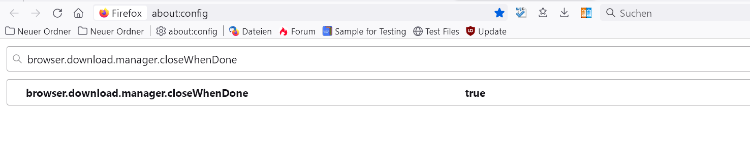

  • Also bei mir ist es so, dass mit dem Eintrag in der about:config das Fenster nicht mehr erscheint aber mit den Änderungen der 2 Zeilen im Script funktioniert es wie es soll. Das Fenster öffnet bei Download und schließt von selbst, wenn der downbload beendet ist.
  • Vielleicht wurde der Schalter in about:config nicht richtig oder mit dem falschen Wert bei mkpcxxl angelegt, wenn es die Änderung im Script benötigte. Denn der zweite Parameter von getBoolPref(), der geändert wurde, ist schlicht und ergreifend der Standard-Wert, der angenommen wird, wenn es die Option in about:config nicht gibt.
  • Natürlich gibt es diese Standardeinstellungen in about:config nicht, man muss sie erstellen. Ich habe alle Optionen ausprobiert und ein negatives Ergebnis erhalten.

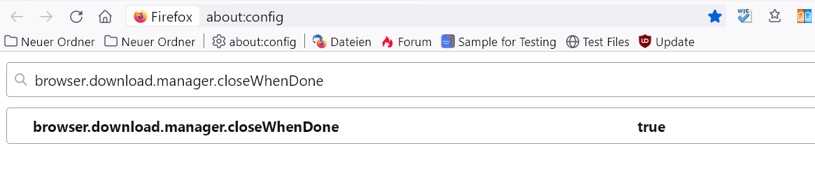

  • Hier funktioniert das einwandfrei.
    Fenster öffnet sich beim Downloadstart.
    Fenster wird geschlossen wenn der Download fertig ist.
    Im Skript keine Änderung gemacht, nur den Wert in die config eingetragen und auf true.

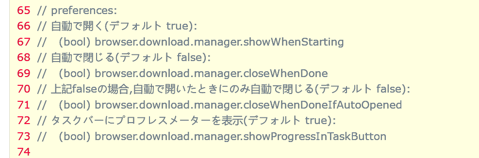

    // ==/UserScript==
    // preferences:
    // Automatisch öffnen (Standard) true):
    //   (bool) browser.download.manager.showWhenStarting
    // Automatisch schließen (Standard) false):
    //   (bool) browser.download.manager.closeWhenDone
    // Wenn false oben, Auto-Schließen nur bei Auto-Öffnen (Standard) false):    /* Schließen wenn fertig, wenn automatisch geöffnet  */
    //   (bool) browser.download.manager.closeWhenDoneIfAutoOpened
    // Anzeige der Profilanzeige in der Taskleiste (Standard) true):
    //   (bool) browser.download.manager.showProgressInTaskButton
