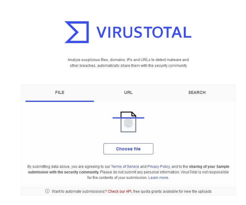

    Seit ein paar Tagen funktioniert diese Webseite nicht meht:
    VirusTotal
    Wenn ich darauf gehe geht die Seite mit diesem Bild auf:
    Klicke ich auf "Choose file" kann ich aussuchen welche Datei hochgeladen werden soll. Danach kommt direkt dieses Bild:
    Und das war es dann es geht nicht weiter. In EDGE und OPERA funktioniert der Link einwandfrei und ich bekomme das Ergebnis angezeigt so wie auch vorher in FF. Hat jemand noch dieses Problem?

  • Wenn es nicht am Werbeblocker liegt, kann man eh für VT abschalten, weil da nichts ist, dann an einer veränderten Einstellung, ggf manuelle Änderung in der prefs. Ich hab das Problem nicht, ublock ist auch deaktiviert. Was ich wohl sehe, dass recaptcha abgefragt wird. Vermutlich wird jene Abfrage unterdrückt bei dir. Warum diese (unterdrückte) Abfrage kommt, sollte wohl auch klar sein - zu häufiges Abfragen, das mögen die nicht.
  • Das dient nur zum Testen, und ist keine Lösung des Problems!
    Also im Fehlerbehebungsmodus funktioniert es.
    Ist für diese Seite abgeschaltet.
    Was genau soll da geändert werden?
    Firefox 136.0 - 64 Bit / Windows 11 - 24H2 - 64 Bit - Home
  • Hallo Andreas
    Dann liegt es sehr wahrscheinlich an einer deiner Erweiterungen
    Wiedermal ins Schwarze getroffen. Es lag am "Download Manager (S3)" den ich vor ein paar Tagen darauf gemacht hatte. Hatte vorher einen Download Manager der aber sehr hoch war und der "S3" war rein optisch besser. Hätte ich ja auch mal selbst darauf kommen können. Muss mir jetzt einen anderen Download Manager suchen der gut passt aber vor allem anderes nicht beeinträchtigt. Hoffe das war es dann mal wieder.
