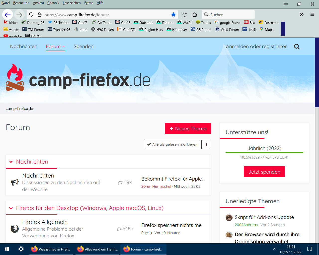

    Nach Update auf Version 107.0 wurde aus meiner seit Ewigkeiten bestehenden 2-zeiligen Lesezeichen-Symbolleiste plötzlich eine 3-zeilige..obwohl ich keine weiteren Favoriten zusätzlich ablegte.
    Außerdem erschien (siehe Photo) ein blauer Scrollbalken rechts neben der Leiste.
    Wie bekomme ich die 27 Favoriten/Symbole wie vorher auch auf nur 2 Zeilen ( und ohne Scrollbalken) verteilt hin...?
  • auf nur 2 Zeilen
    Teste bitte mal:
    Evtl. muss du dir die Werte in Zeile 12 noch etwas anpassen.
  • Teste bitte mal:
    Dann passt sich die Leiste aber nicht mehr dem Inhalt an und man hat auch dann noch 2 Zeilen, wenn man weniger Einträge in der Leiste hat. Gut, wenn man immer die gleiche Anzahl an Einträgen hat, dann passt das so, aber ich fände es persönlich zu unflexibel...
    Was mich beim Screenshot von black10 etwas irritiert, ist die Position der Scrollbar, darum würde mich auch sein Code für die Leiste interessieren.
