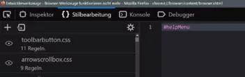

    Seit kurzem (möglicherweise seit gestern) funktionieren bei mir die Browser-Werkzeuge nicht mehr (siehe Screenshot).

  • Ich glaub' ich hab' den Fehler gefunden:
    Man muss Browser-Werkzeuge für mehrere Prozesse deaktivieren.
    Eine wohl neue Einstellung die vllt. bei einem Update aktiviert wurde aber zu Problemen führt.
    Die Einstellung ist auch NUR im Fenster der Browser-Werkzeuge zu sehen:

    Wie auch immer, scheinbar wurde diese Einstellung durch ein Update aktiviert, denn ich habe dort im Einstellungsfenster noch nie irgendetwas verändert bis vor wenigen Minuten.
    Und bei MIR hat die Einstellung zur Folge, dass der Inspektor meistens nicht funktioniert (sporadisch aber schon).
    Vielleicht weil sich das Tool dann mit den jeweils falschen Prozessen verbindet und nur wenn zufällig der richtige ausgewählt wird, wird auch der Inspektor angezeigt?

    Jedenfalls bewirkt die Deaktivierung dieser Option bei mir, dass der Inspektor in den Browser-Werkzeugen wieder funktioniert, so wie's aussieht auch jedes Mal auf Anhieb.
