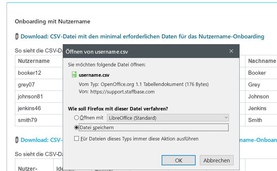

  • Wie geht das bei Firefox mit Web.de? Zuerst muss man "auf Festplatte speichern" anklicken (siehe Anlage "Web-de (Mail)".
    Hallo :)
    zunächst hat das weder etwas mit Mail noch mit web.de zu tun.

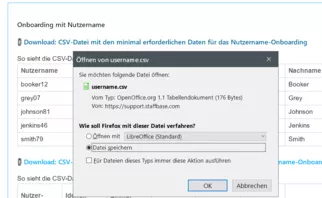

    Hier sieht das so aus:
    Leider wird die Datei dann aktuell im DL-Ordner (statt in %TEMP%) gespeichert. Da gibt es aber demnächst eine Verbesserung, die wohl (hoffentlich) den früheren Zustand wiederherstellt.
    Btw, warum erstellst Du extra 2 PDFs und lädst sie dann hier hoch, statt die Screenshots einfach mit Strg-V einzufügen? Ich habe keine Lust, solche völlig unnötigen Anhänge zu öffnen und werde das bestimmt nicht tun.

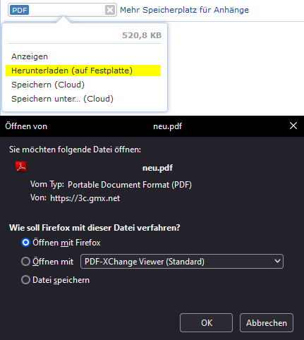

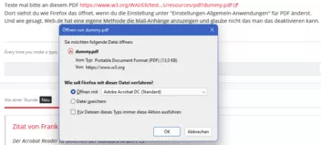

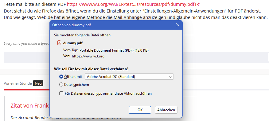

  • Habe das eben auch nochmal in Web.de mit einem PDF-Anhang geprüft.
    Also wenn man dort auf Herunterladen (Festplatte) geht dann wird das PDF normal von Firefox geöffnet.
    Wenn man unter Anwendung vorher den Dateityp PDF auf Nachfragen umstellt wird wie bei anderen PDFs das Optionsmenü geöffnet (wie bei Schlingo oben im Screenshot).
    Und wenn ich dort "Andere Anwendung.." und dann AR auswähle dann wird die Datei nachdem ich herunterladen geklickt habe direkt im AR geöffnet. (In deinem Fall Frank (Bremen) könntest du auch dort Windowsstandard-Anwedung auswählen. siehe screenshot)

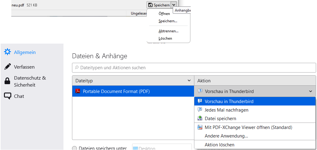

  • TB hat da auch 3 Versionen = 12 Wochen Übergangszeit.
    Derzeit dürfte TB basierend auf Firefox 91ESR noch das "alte" Handling mit Downloads bieten, aber mit der 102ESR ist das dann auch vorbei, dann funktioniert das so, wie in Firefox (würde ich so behaupten). Und dann sieht es so aus:

  • Es sollte doch gelingen, dass man schnell eine PDF-Mail-Anlage lesen kann.
    Wie schon geschrieben, stelle die Behandlung von PDFs im Firefox auf "Windows Standardanwendung verwenden..." um.
    Und dann brauchst du in Web.de nur auf den Anhang klicken und download auf Festplatte wählen (Bei dem folgenden Fenster von Web.de, wo gefragt wird wollen sie wirklich auf der Festplatte und nicht doch in der Cloud speichern, wählst du nicht mehr anzeigen.
    Dann sollte sich der Anhang immer sofort im Adobe Reader öffnen.

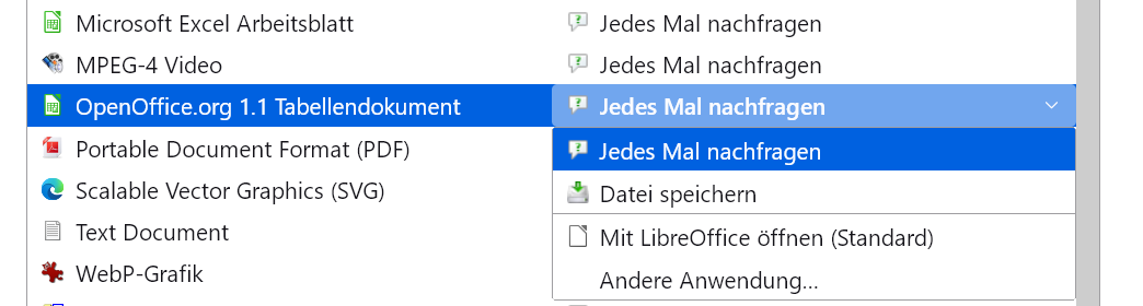

  • Ist zwar GMX, wundert mich, dass die trotz im selben Verein, PDF anders behandeln (Bild 1)
    Was TB 101b4 angeht, hat sich zur 91.9.1 nichts geändert (Bild 2)
    Ohne manuelle Eingriffe, die man vermeiden sollte, ändert sich an einer vermutlich Abfrage nichts.
