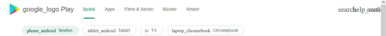

    Bei mir werden bestimmte Icons nicht angezeigt bzw als Text visualisiert.
    Als Beispiel den Play Store mit Browser Firefox und Edge
    Was ist bei mir eventuell falsch konfiguriert?

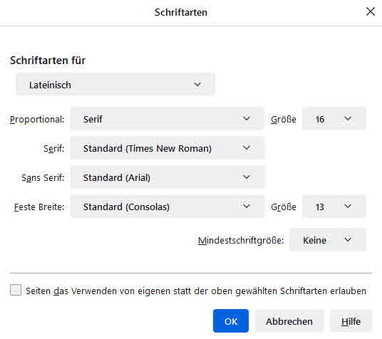

  • Entweder hast du "Seiten das Verwenden von eigenen statt der oben gewählten Schriftarten erlauben." deaktiviert oder irgendein Filter verbietet externe Schriftarten in Webseiten. Letzteres scheidet durch den Fehlerbehebungsmodus in Firefox aus, entweder genannte Option, oder ausserhalb von Firefox.

  • wenn es an den Schriftarten liegen würde müsste das auch beim anderen Browser nicht funktionieren..
    Da irrst du, weil es mit installierten Schriftarten rein gar nichts zu tun hat. Google hat für die Symbole eine eigene Webschriftart, die geladen wird. Hast du besagte Option denn geprüft, ob deaktiviert?
    Und was war daran jetzt so schwer zu verstehen, dass du ein Bild brauchtest?
    Sowas schaltet sich nicht von allein, ab, also hast du es selbst umgestellt und daher sollte dir diese Einstellung auch bekannt sein müssen, und dessen Auswirkungen. Was man nicht versteht, verstellt man nicht, oder notiert sich Änderungen.
