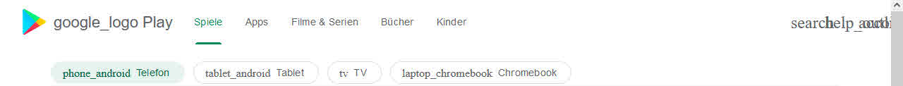

Was ist bei mir eventuell falsch konfiguriert?
oder die Umschalt/Option-Taste gedrückt halten und den Firefox starten. -
Leider keine Änderung durch Fehlerbehebungsmodus oder Umschalt/Option-Taste.
Entweder hast du "Seiten das Verwenden von eigenen statt der oben gewählten Schriftarten erlauben." deaktiviert oder irgendein Filter verbietet externe Schriftarten in Webseiten. Letzteres scheidet durch den Fehlerbehebungsmodus in Firefox aus, entweder genannte Option, oder ausserhalb von Firefox.
Hi, .DeJaVu
wenn es an den Schriftarten liegen würde müsste das auch beim anderen Browser nicht funktionieren..
Habe im Firefox nur an den Einstellungen zur Darstellung der Tab's etwas geändert.
Da irrst du, weil es mit installierten Schriftarten rein gar nichts zu tun hat. Google hat für die Symbole eine eigene Webschriftart, die geladen wird. Hast du besagte Option denn geprüft, ob deaktiviert?
Mach mal unten in dem Kästchen ein Häkchen rein und teste...
Du bist mein Held. Es funkelnuckelt wieder.
