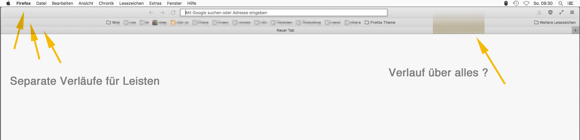

    Momentan habe ich separate Schattenverläufe und Hintergrungfarben für die einzelnen Leisten für Nav-bar , PersonalToolbar ( bookmarks ) , und Tabs und TabsToolbar .
    Ist es möglich einen Verlauf / Schatten oder ähnliches über die gesamte Navigator-toolbox zu legen, vorzugsweise hinter die Inhalte der Leisten wie Text, Schaltbuttons etc. ( s. Bild ) ?
    Ich habe schon viel gegoogelt und im Browserwerkzeug rumgesucht, werde aber nicht ganz schlau aus der Sache .
    Wenn ich zB etwas wie das hier in die userChrome.css einfüge, passiert gar nichts :
    #navigator-toolbox {
    background-color: red !important;
    color: green !important;
    Die Tableiste sitzt übrigens unten bei mir .
    Wer es sich antun will, kann sich meine Anfänger userChrome.css hier anschauen .
    Danke schonmal vorab !

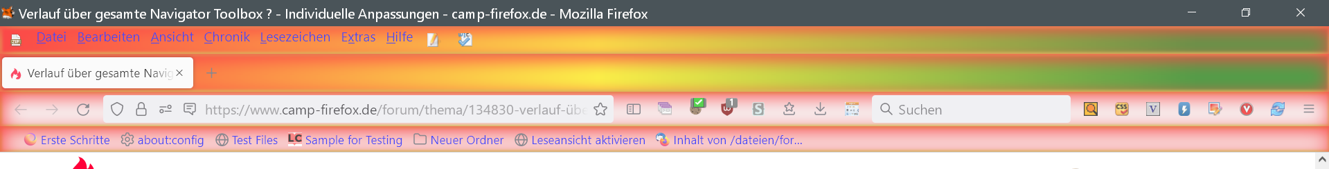

  • Wenn ich zB etwas wie das hier in die userChrome.css einfüge, passiert gar nichts :
    Sieht hier dann so aus:
    Meinst du so oder ähnlich?
    Wenn ja, Farben, Werte etc. musst du dir dann anpassen:
     #navigator-toolbox-background .browser-toolbar {
      box-shadow: inset 2px 5px 22px 2px red, inset 0 0 3px 2px greenyellow;
      background: linear-gradient(to right, red, yellow, green 90%);
      color: blue !important;
      opacity: .7 !important;
