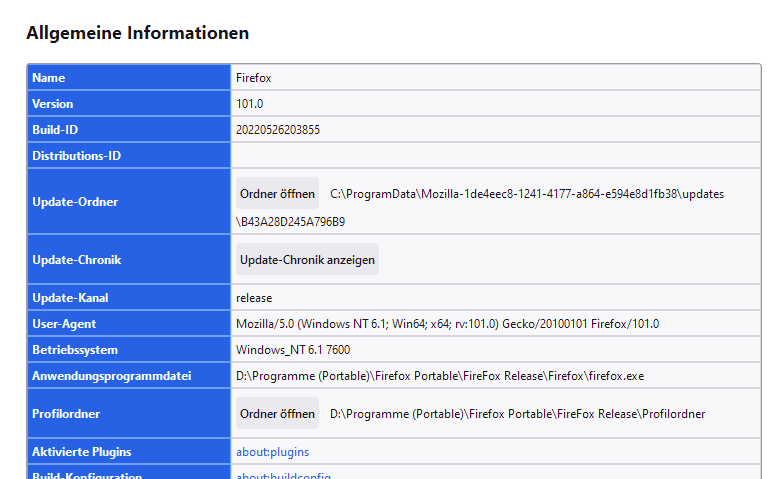

  • Mozilla/5.0 (Windows NT 6.1; Win64; x64; rv:101.0) Gecko/20100101 Firefox/101.0 - was sagt uns das jetzt? Wieso stimmt die Anzeige bei mir?
    Inwiefern „stimmt“ das, wenn du Windows 10 nutzt? Windows NT 6.1 = Windows 7 oder Windows Server 2008 R2
    Kannst du bitte nochmal mit einem ganz neuen Firefox-Profil testen? Du sagtest zwar, bereits ein neues angelegt zu haben, aber laut about:support sind ja schon wieder einige Erweiterungen installiert.

  • Das ist sind keine Angaben aus einem neuen Profil. In einem neuen Profil wären keine gesendeten Absturzberichte vorhanden und keine Erweiterungen.
    Okay, war mein Fehler.... Sorry... Aber dies dennoch....
    Zudem scheint irgendwas mit deinem PC nicht zu stimmen. Firefox ist der Meinung du nutzt Windows 7, laut verwendete Treiber für die Grafikkarte, meine ich, eine ältere Windows 10 Version zu erkennen.

  • Wenn er wirklich Windows 10 verwendet, wovon ich doch mal stark ausgehe, dann kann es eigentlich nur die Aktivierung des Kompatibilitätsmodus für den Firefox sein.
    Wenn ich 'Windows 7' einstelle, dann lädt er bei mir auch keine Seite mehr, auch nicht 'about:support'. Im Fehlerbehebungsmodus funktioniert es dann und unter 'about:support' erscheint:
    Gruß BrokenHeart

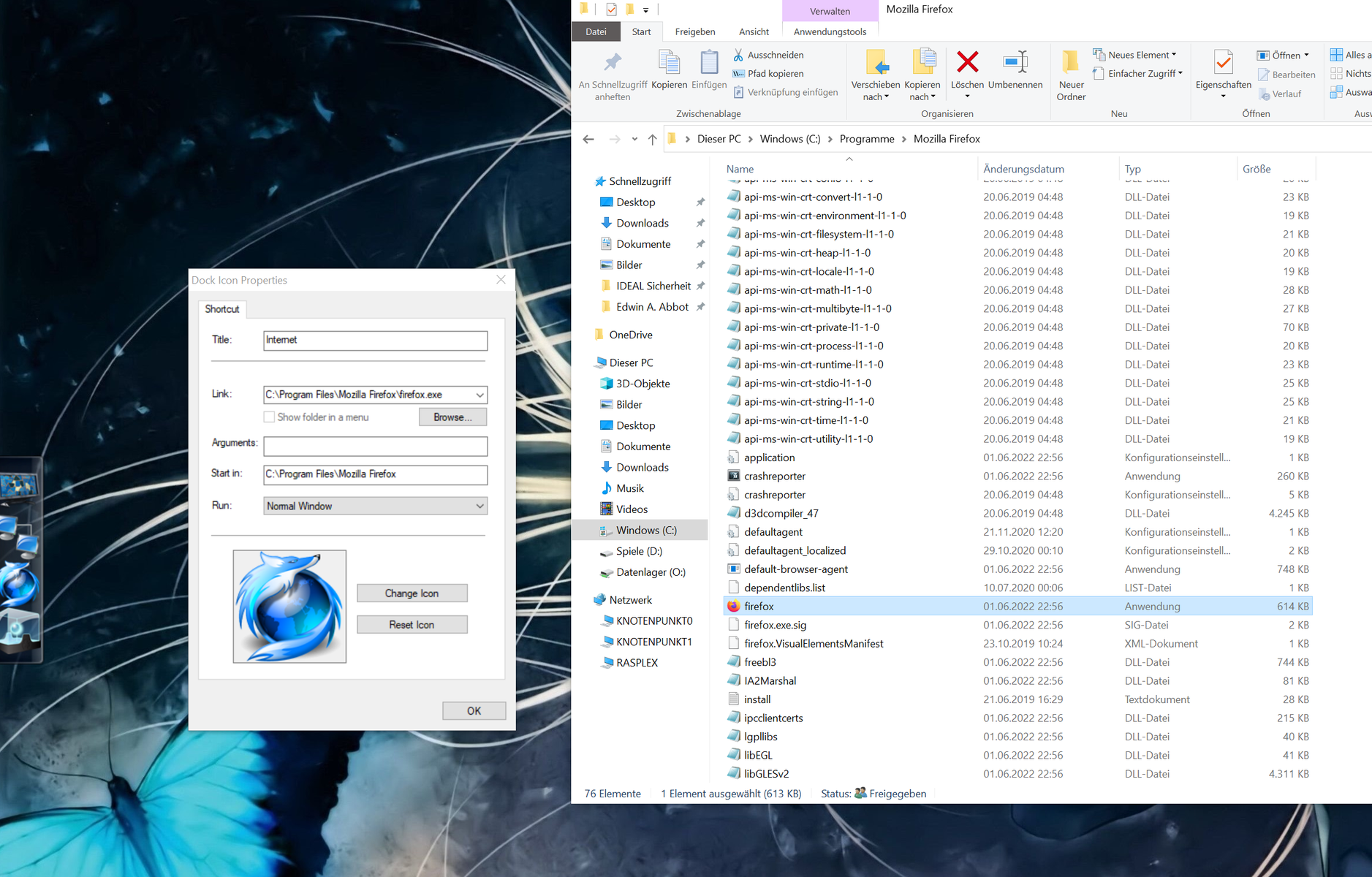

    Ok das ist jetzt interessant. Ich dachte zunächst wirklich das du Recht haben könntest. Und habe geschaut ob ich da was versehentlich verstellt habe. Habe ich aber (wohl nicht) Daraufhin habe ich meinen FF direkt mit der Exe im Ordner gestartet und siehe da - es funktioniert alles normal. Nutze ich aber die Verknüpfung meines Programmes "Objekt Doc" passiert der Fehler wieder. Und das OBWOHL der Pfad im "Objek Doc" genau auf diese Exe verweist :/ =O :?:
    Das ist sehr interessant und passt exakt zu den Symptomen des Themenerstellers, sowohl was das Laden der Websites betrifft, als auch den User-Agent und die Betriebssystem-Angabe in about:support. Dass Firefox in diesem Modus nicht mehr in der Lage ist, Seiten zu laden, sollte aber sicher nicht so sein und ist definitiv eine Meldung an Mozilla wert.
    Tut er das wirklich???

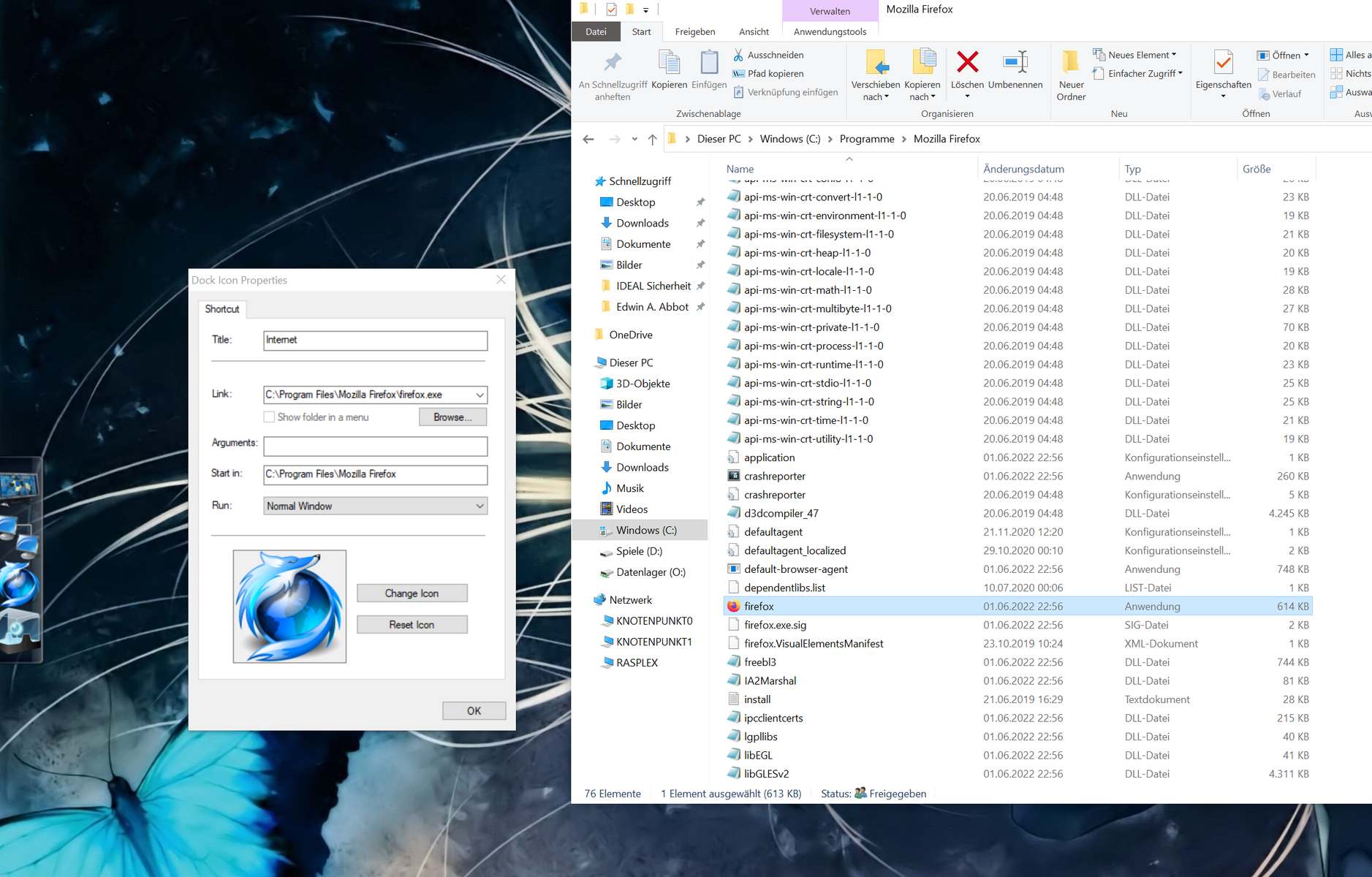

    Der Link in deiner Verknüpfung lautet: C:\ProgramFiles\Mozilla Firefox\firefox.exe
    Der Link im Explorer lautet: C:\Programme\Mozilla Firefox\firefox.exe
    Das ist nicht der gleiche Pfad... :/
    Doch, ist es. Der interne Name des Programm-Ordners ist immer Program Files, auch wenn der Ordner in der deutschen Sprachausgabe an manchen Stellen als Programme dargestellt wird. Du kannst das Alias betrachten. Das ist definitiv der gleiche Ordner.

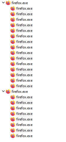

    PS Anzahl der Tasks normal/Komp.Modus als Bild, es sind tatsächlich nur zwei und damit fehlt einiges. Normal und Normal, passt es wieder.
