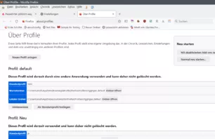

  • Passwörter verschwinden nicht von jetzt auf gleich!
    Was hast du zuletzt gemacht am Rechner?
    Oder machen lassen, sprich: Ist ein anderes Antivirus installiert? CCleaner oder ähnliches?
    Neues Profil erstellt oder gewechselt? --> schaue ins about:profiles
    Fehlt sonst noch was?
    Ansonsten auch mal ins Auge fassen, dass ein Profildefekt eine Auswirkung einer sterbenden Festplatte sein könnte.
  • Ja, alle anderne Daten sind noch da, Lesezeichen, Pocket.
    EDIT: nix neu installiert, kein neues Antivirus, nix bereinigt. Außer eben im zuge dieser Misere Firefox.
    Ich hab nur ein Profil angezeigt bekommen.
    Hatte aber auch ein Problem, mich damit anzumelden.
    Immer beim mailadresse eingeben und neuen PW erbitten - logo, sind ja wech - bekam ich die Meldung, das Konto gäbe es nicht.
    Deswwegen hab ich mich auch fpr "Camp" neu angemeldet. Ich war hier schon mal unter anderen Daten.
    Ich habe versucht, die Synchronisation auszuschalten, anzuschalten, mich an- u abgemeldet und verzweifelt überlegt, ob ich am Handy irgendwas gemacht habe, aber ich hab Firefox dort seit Tagen nicht aufgerufen.

    Via about:profiles (geht auch mit about:support) den entsprechenden Ordner öffnen, Firefox beenden, Dateien dort hin kopieren, Firefox neu starten.
  • Danke DejaVu.
    Hier hänge ich leider bereits.
    Den Ordner, in dem diese Dateien drin sind habe ich offen. Beide markieren und kopieren, werde ich schaffen, aber wohin genau muss ich die dann einfügen?
