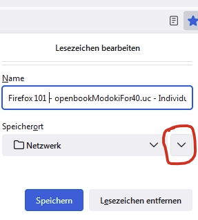

    Hi,
    ich habe FF 101.0.1 installiert.
    Dabei verwende ich folgendes Skript zum speichern der Lesezeichen.
    Wenn ich nun neben der Adressleiste auf den Stern klicke geht das Fenster auf.
    Leider klappt sich das Dropdown mit den Ordnern nicht mehr automatisch auf.
    Weiß einer warum?

  • Es liegt an Deinem CSS Code.
    Das Script selber funktioniert einwandfrei.
    Ich musste hier diesen Eintrag aus dem CSS Code in Zeile 12, entfernen:
    #editBMPanel_tagsRow > label:nth-child(1)
    Dann geht es hier wieder.

  • Meinst du so?
    So gehts leider nicht :(
  • Habe vorhin falsch verstanden. Dachte Du meintest die
    Schlagwörter Liste.
    Also Speicherort Liste ist hier auch mit deinem CSS Code
    aufgeklappt. Speichere eine Änderung bei einem Lesezeichen,
    oder speichere ein neues Lesezeichen und lass die Liste aufgeklappt.
    Nach dem Speichern sollte sich das Script automatisch merken ob die
    einzelnen Listen offen oder geschlossen waren. So ist es hier jedenfalls.
    Schau mal in about:config nach gib oben in die Filterzeile:
    userChrome.openbook.open
    Hier steht bei beiden true.
    Wenn bei Dir nicht auf true ändern.
    Mozilla/5.0 (Windows NT 10.0; Win64; x64; rv:136.0) Gecko/20100101 Firefox/136.0.4
    2 Mal editiert, zuletzt von Endor (11. Juni 2022 um 21:19) aus folgendem Grund: Ein Beitrag von Endor mit diesem Beitrag zusammengefügt.
  • Nein funktioniert leider immer noch nicht.
    Hab zum testen nochmal FF 100 installiert. Da funktioniert es noch einwandfrei :/
  • In deinem css-Code fehlt in Zeile 3 "! Important;" und das Semicolon hinter "collapse" muß weg. Ob's daran liegt, glaube ich aber nicht, denn der ganze Eintrag ist bei mir deaktiviert, ist also nicht erforderlich. Und es funktioniert trotzdem.
    Wie Endor schon gesagt hat, muß man meiner Erinnerung nach einmal die Ordnerliste manuell aufklappen und ein Lesezeichen speichern. Dann sollte das Fenster beim nächsten Mal aufgeklappt erscheinen. Wichtig zu diesem Zweck ist dein Eintrag in Zeile 6-8 der userChrome.css. Damit wird die Höhe der aufgeklappten Ordnerliste bestimmt.
    Wenn es immer noch nicht funktioniert, dann laß einmal alle Veränderungen des Fensters "Lesezeichen hinzufügen" in der userChrome.css weg und schalte eine nach der anderen hinzu. Am Script kann es nicht liegen, das ist identisch mit meinem und wohl auch dem von Endor.
  • Am Script kann es nicht liegen, das ist identisch mit meinem und wohl auch dem von Endor.
    Genau so ist es. Hier funktioniert es auch einwandfrei.
    Hast Du meinen Zusatz oben beachtet:
  • Ich nun alles getestet. Leider ohne Erfolg.
    !important ergänzt
    /*Lesezeichenbild + Favicon ausblenden -> Lesezeichen hinzufügen/bearbeiten */
    #editBookmarkPanelImage, #editBookmarkPanelFaviconContainer{
      visibility: collapse !important;
    Hatte ich vorher schon hinzugefügt
    userChrome.openbook.openTag >>> True
    userChrome.openbook.openTree >>> True
    Das ganze habe ich noch mit einem neuen Profil getestet.
    Mit wundert, dass mit FF 100 alles funktioniert hat und ohne an den Skripten was zu ändern gehts mit FF 101 nicht mehr.
    EDIT: Nun funktioniert es wieder. Aber fragt mich nicht wieso :cursing:.
    Ich habe FF nun deinstalliert. FF101 installiert und die Profilsicherung von FF100 verwendet. Dann hat es wieder funktioniert.
    Die Dateien im chrome-Ordner sind unverändert zu denen im Startpost.
    Trotzdem Danke euch allen :)
