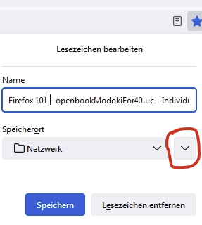

    Hi,
    ich habe FF 101.0.1 installiert.
    Dabei verwende ich folgendes Skript zum speichern der Lesezeichen.
    Wenn ich nun neben der Adressleiste auf den Stern klicke geht das Fenster auf.
    Leider klappt sich das Dropdown mit den Ordnern nicht mehr automatisch auf.
    Weiß einer warum?

  • Es liegt an Deinem CSS Code.
    Das Script selber funktioniert einwandfrei.
    Ich musste hier diesen Eintrag aus dem CSS Code in Zeile 12, entfernen:
    #editBMPanel_tagsRow > label:nth-child(1)
    Dann geht es hier wieder.
