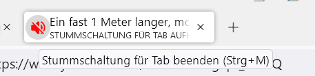

moin,
kann man diesen winzigen button, mit dem man den tab stumm schalten kann, etwas vergrößern?
moin,
Meinst du das so?
Wenn ja, dann teste bitte. Die Farbe/Größe kannst du noch anpassen.
/*Lautsprechersymbol größer und grün bei Sound*/
.tab-icon-overlay[soundplaying] {
fill: green !important;
transform: scale(1.8, 1.8) !important;
/*Lautsprechersymbol größer und rot bei Stumm*/
.tab-icon-overlay[muted] {
fill: red !important;

habe nach anleitung probiert, aber da ändert sich leider nüscht bisher
habe es auch in --/local versucht, weil da auch profil odrner drin sind aber auch ohne erfolg
Wie du deinen Profilordner findest wird doch in meinem Link ganz genau beschrieben.
Ansonsten auch in dem Video.
In local ist nur der Cache Ordner.
Einfach gaaanz in Ruhe machen, dann klappt das auch.
Hast du den Eintrag in about:config geändert?
Dort sind nur Cache-Dateien.
/o\ scheinbar haben sich seit nem update die bekannten dateiendungen mal wieder ausgeblendet gezeigt, bzw nicht gezeigt.txt
nee jzt funzt alles prima, habe sogar rote neue aktive tabs weil ich den code auch testhalber egal
alles kloar, danke
