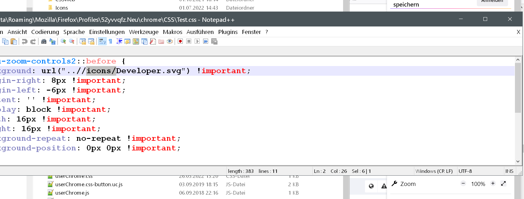

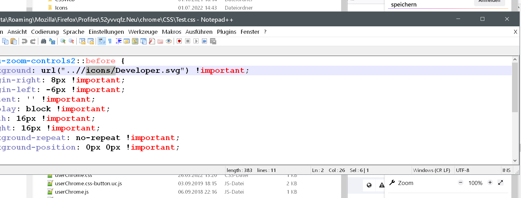

    So bleibt nur noch das Zoom-Problem!
    Nachtrag!
    Bin gerade meine Beiträge durchgegangen.
    Vor lauter Bäume den Wald nicht gesehen!
    Am Ende von Beitrag 41!
    Mit <3lichem Gruß
    Mira

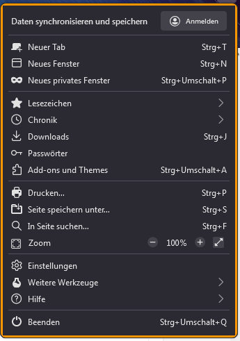

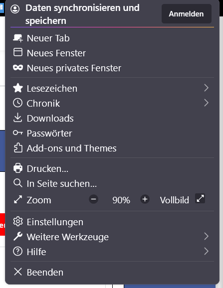

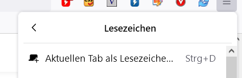

  • Darf ich meine bisherige Arbeit vorstellen?
    Tada!
    Ich habe nur ein klitzekleines Problem,
    wo ich einfach nicht weiter komme!
    Das Submenü von Lesezeichen!
    Bilder sagen ja mehr als tausend Worte!
    Speed Dial geöffnet
    Beliebige andere Page

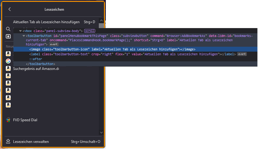

    Es fehlen die Icons und ich bekomme sie einfach nicht angezeigt.
    Das hat bestimmt was mit dem ::after zu tun, aber ich weiß mir gerade keinen Rat.
    Kann mir jemand dafür den Code liefern? Bitte.
    Mira

  • Es fehlen die Icons und ich bekomme sie einfach nicht angezeigt.
    Teste bitte mal:
    Alternativ:

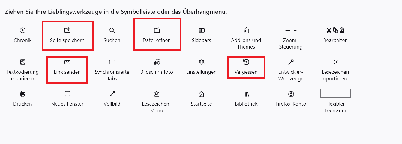

  • Es sticht leider sofort ins Auge, dass hier Icons mit unterschiedlichen Stilen respektive Strichstärken verwendet werden. Ich würde nur Icons verwenden, die zusammen entsprechend harmonieren. ;)
    Du bist böse. ||
    Mir falle da nur drei Symbole auf.
    1. Drucken...
    2. Seite speichern unter ...
    und
    3. Weitere Werkzeuge
    Bedauerlicherweise habe ich keine Alternativen gefunden.

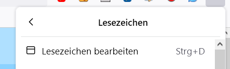

    Teste bitte mal:
    [data-l10n-id="bookmarks-bookmark-edit-panel"] {
    list-style-image: url("chrome://browser/skin/window.svg");
    [data-l10n-id="bookmarks-current-tab"] {
    list-style-image: url("chrome://browser/skin/new-tab.svg");
    Der tuts!
    Danke.
    Gefällt mir besser. ;)
    Danke dafür.
    Mira
    Dann muss man sich aber bei Mozilla beschweren. So wie ich das sehe, sind das doch fast alles Icons aus dem aktuellen Firefox-Fundus, die auch genau in dieser Zusammenstellung so für die Symbolleisten verwendet werden. :/ Welche meinst du konkret?
