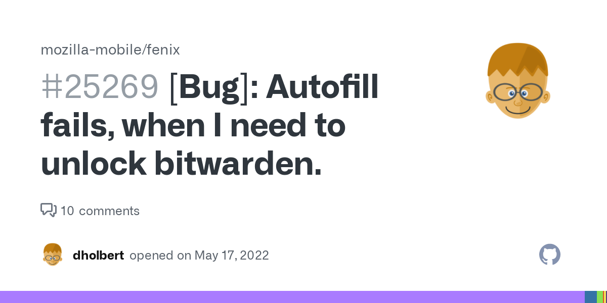

    Das mit BitWarden habe ich nicht verstanden:
    Eine Beschreibung samt Schritten zum Reproduzieren des Problems findest du hier:
    [Bug]: Autofill fails, when I need to unlock bitwarden. · Issue #25269 · mozilla-mobile/fenix
    Steps to reproduce Be sure your Android Bitwarden app is locked *and killed. (i.e. If you open the app, it should prompt you for master password or biometric…
    github.com
