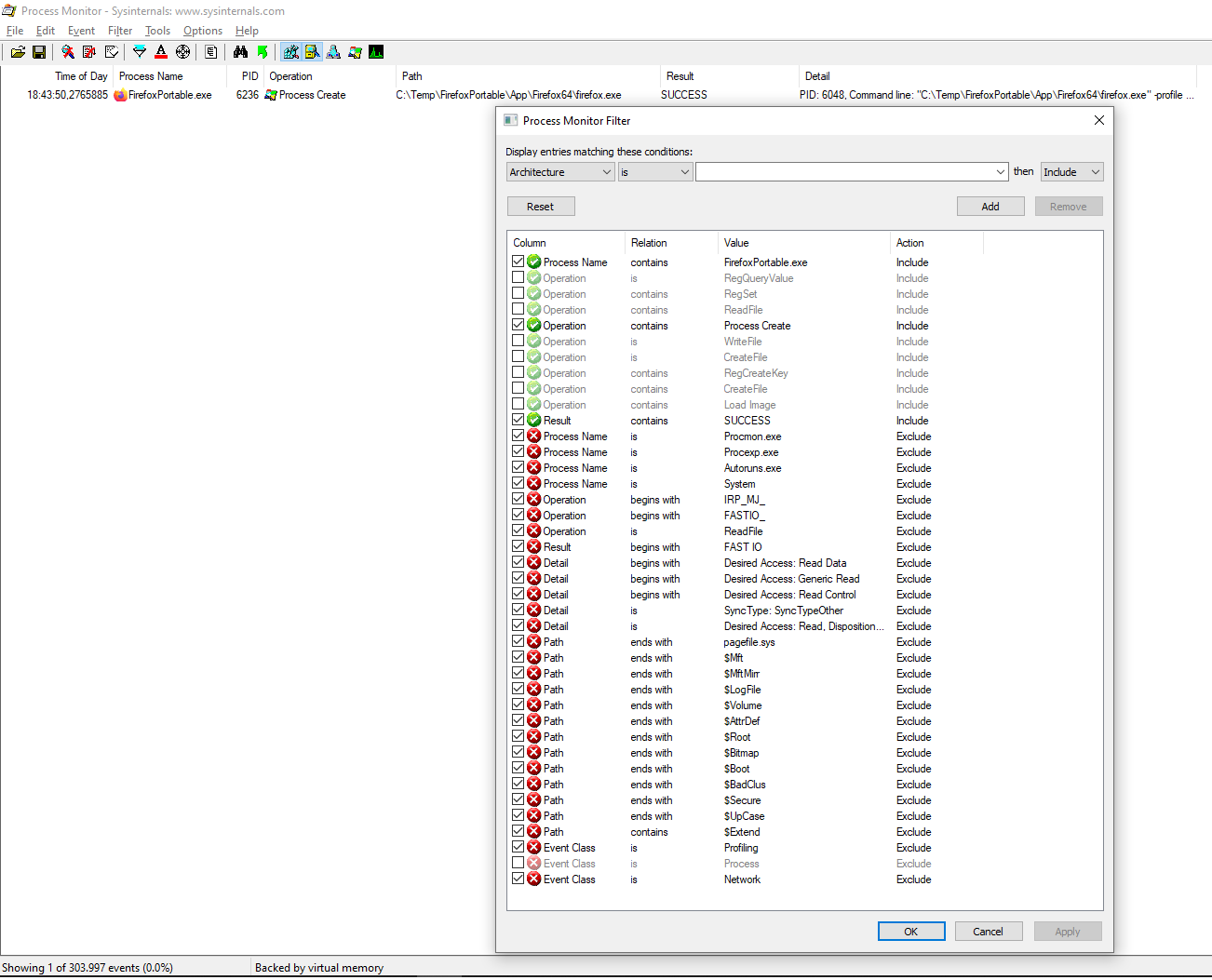

    Ein Mittel gäbe es aber noch, mit der man prüfen kann, ob überhaupt was passiert, ob Windows irgendwas einfach abwürgt oder konsequent verhindert: Process Monitor, Einstellungen wie abgebildet, Ergebnis hier wie abgebildet - Firefox startet.
