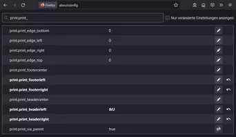

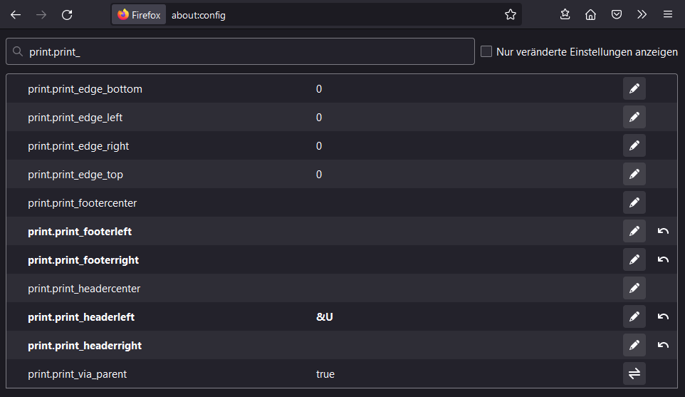

    unten im Screenshot findest du meine aktuellen Druckereinstellungen in der about:config.
    Soll ich die Parameter alle zurücksetzen mittels Klick auf das Mülltonnen-Symbol?
  • meine aktuellen Druckereinstellungen in der about:config

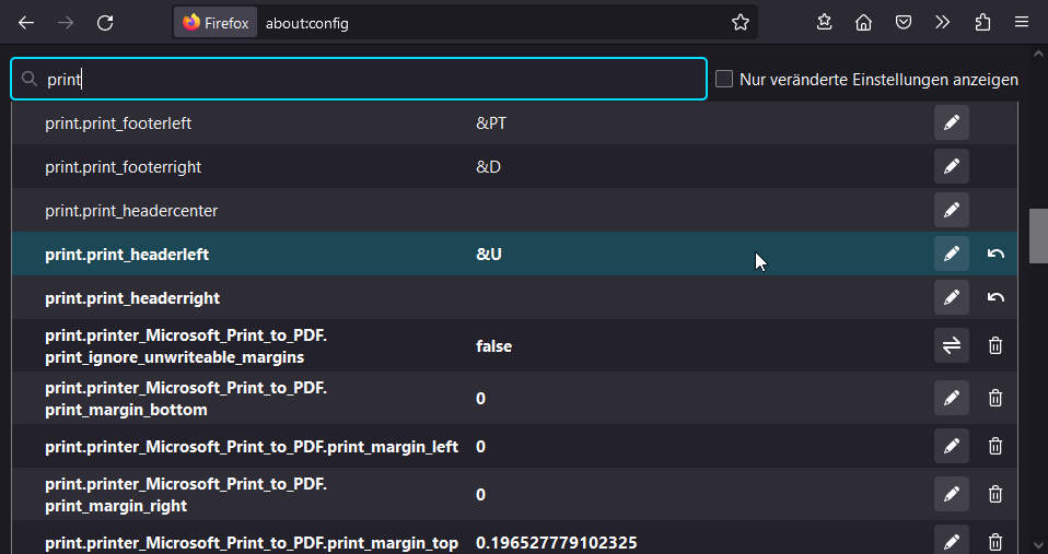

  • Hier leider nicht. Wenn ich die printer. -Sektion komplett aus der prefs.js rauslösche, sind die jungfräulich. Deswegen bin ich ja so verwundert und gab den Tip oben.
  • Bei mir war scheinbar einiges "verstellt". Ich habe deshalb die Druckeinstellungen in about:support zurückgesetzt
    und dann den Wert für den print.print_headerleft in about:config auf &U für URL gesetzt:
    Nun klappt es. Beim Drucken als PDF oder auch auf einem analogen Drucker wird die URL der Webseite immer oben links angezeigt und dadurch meist vollständig dargestellt:
