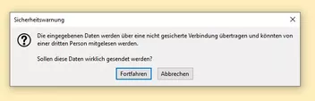

    Guten Tag,
    ich habe hier gesucht aber nix funktionierendes gefunden.
    Ich habe
    "insecure_field_warning"
    und
    "security.warn_leaving_secure"
    auf „false“ gestellt.
    Funktioniert nicht um diesen Hinweis weg zu bekommen:
    Grüße Radix
    2 Mal editiert, zuletzt von radix82 (26. Juli 2022 um 21:12) aus folgendem Grund: Firefox Version korrigiert
  • Auf welcher Webseite wird dieser Fehler angezeigt?
    Denkbar wäre, dass du eine HTTPS-Seite aufgerufen hast, die Daten aber via HTTP gesendet werden. Das ist dann Sache des Servers bzw dessen Betreibers, das zu ändern. Ich würde darüber nichts absenden.
    Ich habe
    und
    Es gibt in Firefox keine Optionen mit diesen Namen. Erstgenanntes ist höchstens ein Teil eines Options-Namens, das andere taucht überhaupt nicht im Quellcode von Firefox auf.
    Die korrekte Einstellung wäre security.warn_submit_secure_to_insecure. Aber ganz ehrlich: Wende dich an den Website-Betreiber. Der hat sicherzustellen, dass die Übertragung von Formulardaten verschlüsselt stattfindet. Die Warnung erscheint schließlich nicht ohne Grund. Das ist ein Sicherheits-Defizit der Website, welches im Jahr 2022 völlig unentschuldbar ist. Zertifikate sind für Website-Betreiber gratis…
    Das funktioniert leider auch nicht.
    Das ist doch eine "Boolean"? Weder "Number" noch "String".

  • Das funktioniert leider auch nicht.
    Ich hab's getestet, die Einstellung funktioniert einwandfrei.
    Ja, aber darum musst du dich ja nicht kümmern. Die Einstellung existiert schließlich schon.

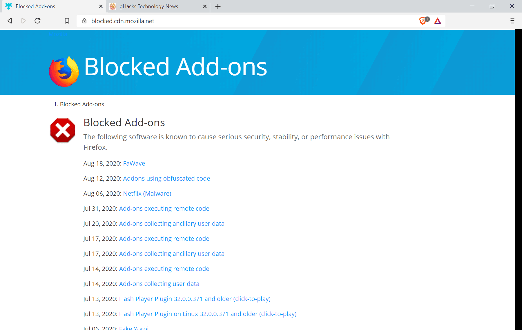

    Wenn ich das richtig lese, gibt es diesen Schalter erst ab Firefox 80
    Here is what is new and changed in Firefox 80.0 - gHacks Tech News
    Mozilla released Firefox 80.0 to the Stable channel and Firefox ESR 78.2 / Firefox ESR 68.12 to the Extended Support Release channel on August 25, 2020.
    www.ghacks.net
    Somit kann es in v68 auch nichts bewirken.
    Aktualisiere auf Version 102 ESR, und dann könnte ich mich hinreissen, weiter zu recherchieren. Allerdings ändert das nichts am Umstand, dass wichtige Daten über eine unsichere Verbindung gesendet werden sollen -> Webseitenbeteiber!

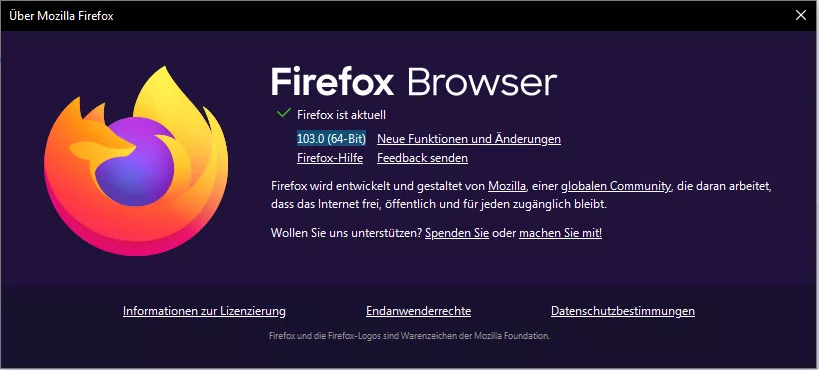

    Ich verwende den 103.0 (64-Bit).
    Da gibt es auch den "security.warn_submit_secure_to_insecure" Eintrag
    Aber den lasse ich dann so wie er ist.
