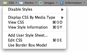

    Der Firefox-Inspector ist übrigens auch in der Lage, den Pfad zum Script anzuzeigen, gewusst?
    Oder hiermit:
    Web Developer – Holen Sie sich diese Erweiterung für 🦊 Firefox (de)
    Laden Sie Web Developer für Firefox herunter. The Web Developer extension adds various web developer tools to the browser.
    addons.mozilla.org
