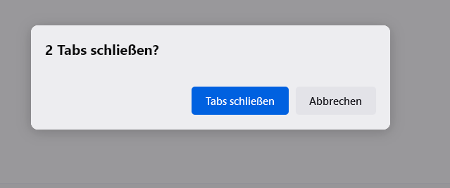

wie ist eigentlich der Schatten bei
Welchen Schatten genau meinst du denn
den Schaten um die komplette weiße Box.
Da ist doch ein kleiner Schattenaußen zu sehen.
den möchten ich eine andere Farbe verpassen.

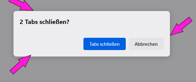

Ohne gesehen zu haben: box-shadow ???
jetzt nur noch richtig positionieren und gut ist

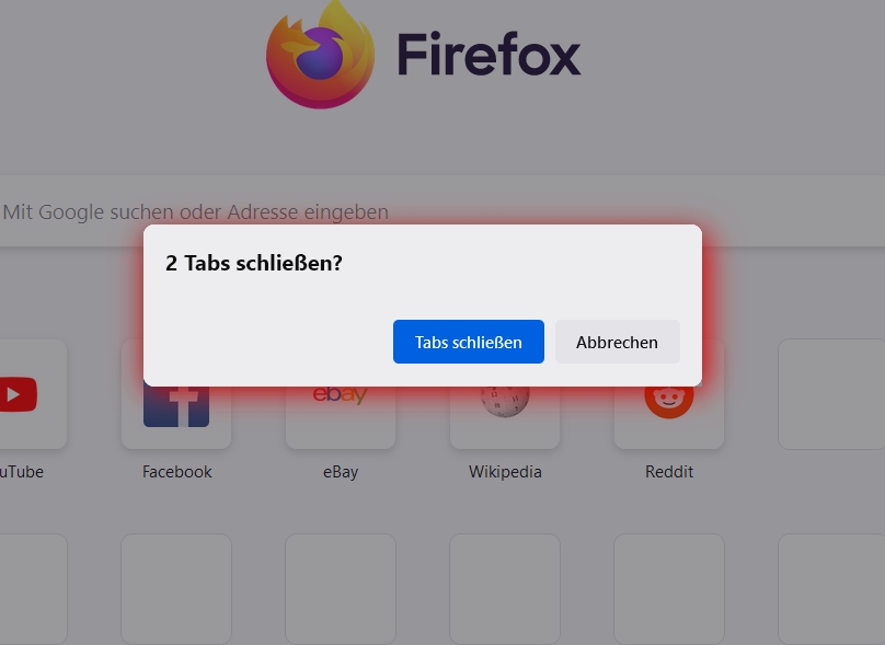

Versuche es mit vier Werten!
CSS/* offset-x | offset-y | blur-radius | spread-radius | color */ box-shadow: 0px 0px 5px 0px red !important;Gruß
