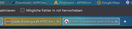

Firefox Translations, die Übersetzungsleiste ganz unten erscheinen lassen

Das betrifft dann aber nicht nur Translations!
#tab-notification-deck
PS
bottom: 0 !important;
ich weiß nicht, wie du auf die -900px kommst, aber bei mir ist die Leiste damit kaum noch sichtbar. Und du wirst die Position vermutlich eher fixiert haben wollen.
Aber wie bereits gesagt wurde, betrifft das nicht nur die übersetzungs-Leiste.
Es muss doch eine Möglichkeit geben, sie unten anzupinnen.
Ja, mit meinem Code. Den habe ich getestet und er hat bei mir funktioniert.
Sören und ich schrieben: bottom: 0 !important;
Ergründe, warum das bei dir nicht funktioniert!
Habe bei mir alle CSS-Dateien ausgeschaltet
und der Code
... bewirkt nichts!
Die Übersetzungsleiste "steht" an Ort und Stelle!
In diesem Fall erscheint sie unter der Lesezeichenleiste,
aber über dem Fensterinhalt.
Mira
Der nächste Schritt wäre dann alle Add-ons abzuschalten außer Firefox Translations
#3
Was hat es mit den 99 Prozent auf sich?
Beim Testen hat sich da der Scrollbalken mit eingemischt!
Warum auch immer.
Steht jetzt in der CSS mit 100% und ist perfekt.
Mira
