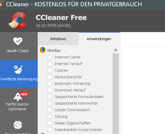

    Ich verwende keine Tuning Tools außer CCleaner, und das nur zum automatischem Löschen von überflüssigen Dateien (sonst mache ich damit nichts). Das habe ich zwar gestern verwendet, aber in der Zwischenzeit auch schon mit Firefox ohne Probleme gearbeitet. Auch Sicherheitstools verwende ich keine. An Virusprogrammen verwende ich Windows Defender.

  • Ich verwende keine Tuning Tools außer CCleaner
    Du verwendest also keine Tuning-Tools - außer ausgerechnet das Tool, welches mit den schlechtesten Ruf hat und bekannt dafür ist, Probleme zu verursachen, auch in Zusammenhang mit Firefox. ;) Und plötzlich verschwundene Dinge sind genau so ein Symptom, welches auf solche Bereinigungs-Programme hinweist. Meine Empfehlung: Finger weg von diesem Teufelswerkzeug, dessen Entwickler mittlerweile auch noch von diesem furchtbaren Unternehmen Avast geschluckt worden ist. Das Programm kann sowieso nichts, was nicht auch anders möglich wäre.

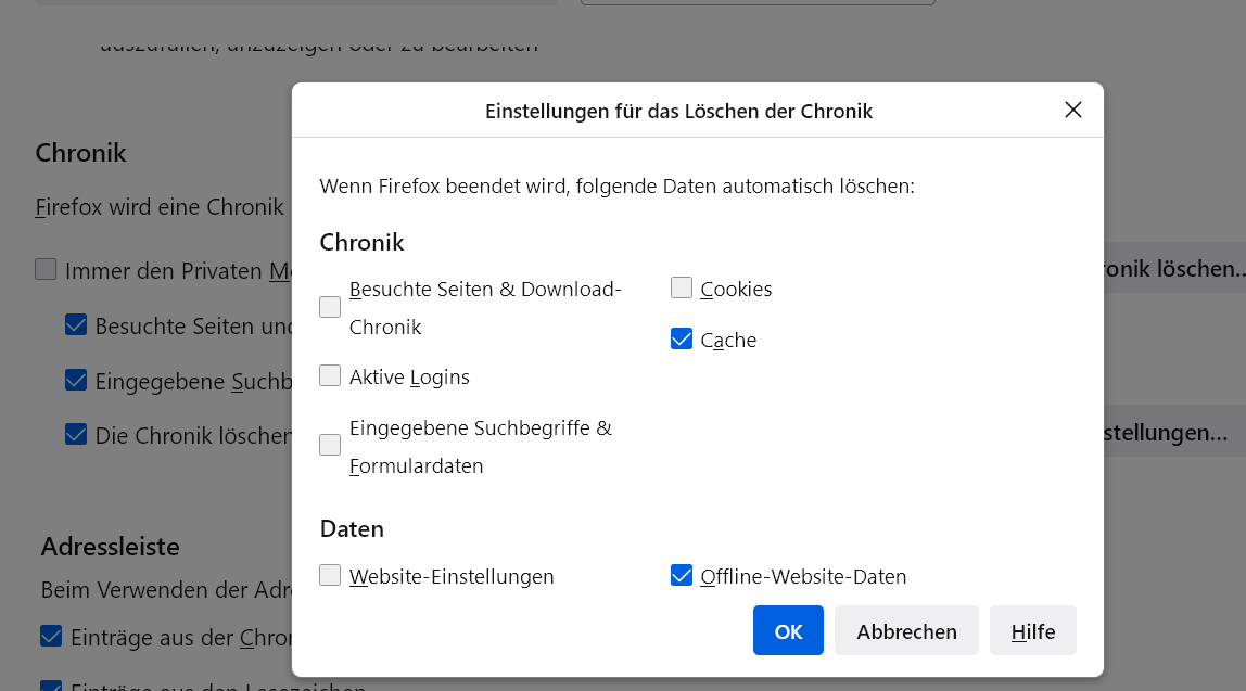

    Ich lasse von Firefox den Internet-Cache und die Bookmark-Sicherung löschen.
    Sinnfrei, damit wird der Cache-Ordner geschädigt. Firefox baut sich eine Struktur auf bei jedem Start, das kostet Zeit und Performance. Der Backup-Ordner beinhaltet per Vorgabe maximal zwei Dateien. Warum nimmst du dir die Möglichkeit der (schnellen) Wiederherstellung? Und das für wenige Kilobytes. Also das sind echt pillepalle Aufgaben, die Firefox nicht gut tun.

    Und sorry, dass der CC-Cleaner damit was zu tun hat, glaube ich nach wie vor nicht. Ich verwende das Tool zum Löschen überflüssiger Dateien schon seit Jahren (und ausschließlich dafür) und hatte nie Probleme.
    Dass der CCleaner schon viele Probleme verursacht hat, auch konkret in Bezug auf Firefox, ist ein sehr leicht zu prüfender Fakt. Dass der CCleaner konkret in deinem Fall keine Schuld hatte, kann natürlich sein. Wir sitzen nicht vor deinem Computer. Wir können dir nur mögliche Erklärungen auf Grundlage von solchen Erfahrungen geben. Meine Empfehlung bleibt dennoch bestehen: Das Tool ist nicht notwendig und Software von Avast käme mir auch nie auf die SSD - deren andere Produkte haben auch schon allerlei Böses in Firefox verursacht.
  • Sören Hentzschel: Wie gesagt, ich verwende CCLeaner ausschließlich zum Löschen von überflüssigen Dateien. Und ich kann ja vorher auswählen, welche Dateien ich gelöscht haben möchte und die entsprechenden Dateien werden mir vor dem Löschen noch mal angezeigt.
    Was anderes würde ich mit diesem Tool auch nie machen. Aber auf meinem vorherigem PC hatte ich sogar die Registry damit "gesäubert" und hatte auch nie Probleme (aber andere User anscheinend schon). Mache ich aber jetzt deshalb nicht mehr. Auch da angeblich überflüssig.
