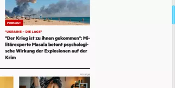

die Höhe des Schiebereglers
In Zeile 80:
var cs_thumb_minimal_size = 12; // in px
den Wert erhöhen.
Bei 80 mit dem Script aus Beitrag Nr. 23 sieht das bei Stern.de so aus:
