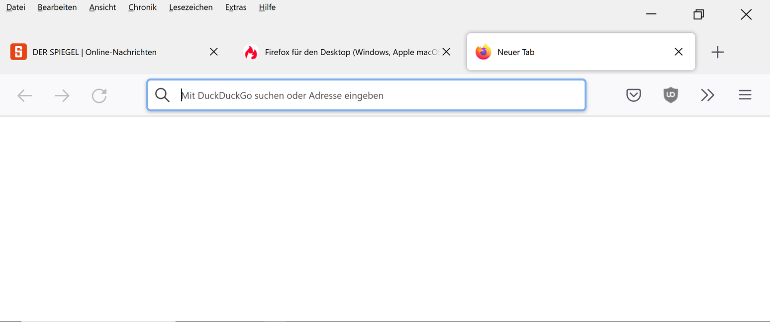

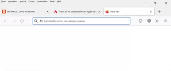

    Nach dem Update auf die Firefox Version 103
    ist die Skalierung der Startseite und auch von Webseiten komplett verändert. s.Foto
    Adressfeld und Suchfeld sind jetzt extrem groß.
    Lesezeichen Symbol ist weg. Dafür habe ich ganz oben jetzt eine ganz schmale Leiste wo "Lesezeichen" steht.
    Kann ich das irgendwie auf die letzte Version vor 103 zurücksetzen?

  • Wieso solltest du dich missverständlich ausgedrückt haben? Der genannte Link beantwortet doch deine Frage und sagt dir auch, was du tun musst. Lies dazu insbesondere Beitrag #5. Du hast Windows so konfiguriert, dass alles vergrößert dargestellt wird. Firefox berücksichtigt deine eigenen Einstellung seit Firefox 103 einfach nur konsequent - und wie andere Browser auch.
  • Lesezeichen Symbol ist weg. Dafür habe ich ganz oben jetzt eine ganz schmale Leiste wo "Lesezeichen" steht.
    Das Lesezeichensymbol ist nicht weg, sondern in dem Popup gelandet, welches sich öffnet, wenn du auf das ">>"-Symbol klickst. Das hängt mit der Vergrößerung deines Firefox zusammen, es ist einfach zu wenig Platz vorhanden um alle Symbole in der Leiste darzustellen. Wenn du die Größenänderung, wie im Link beschrieben, wieder rückgängig gemacht hast, dann erscheint es auch wieder am gleichen Platz.
    Die "schmale Leiste" nennt sich Menüleiste. Die kannst du wieder entfernen, in dem du mit der rechten Maustaste auf eine Symbolleiste klickst und das Häkchen bei 'Menüleiste' wieder entfernst.

    Ergänzend: als Zusammenfassung dessen, was im Link steht:
    In der Adressleiste about:config eingeben und bestätigen.
    browser.display.os-zoom-behavior in das Suchfenster ('Einstellungsname suchen') eingeben
    und dann den gefundenen Eintrag auf 0 setzen.

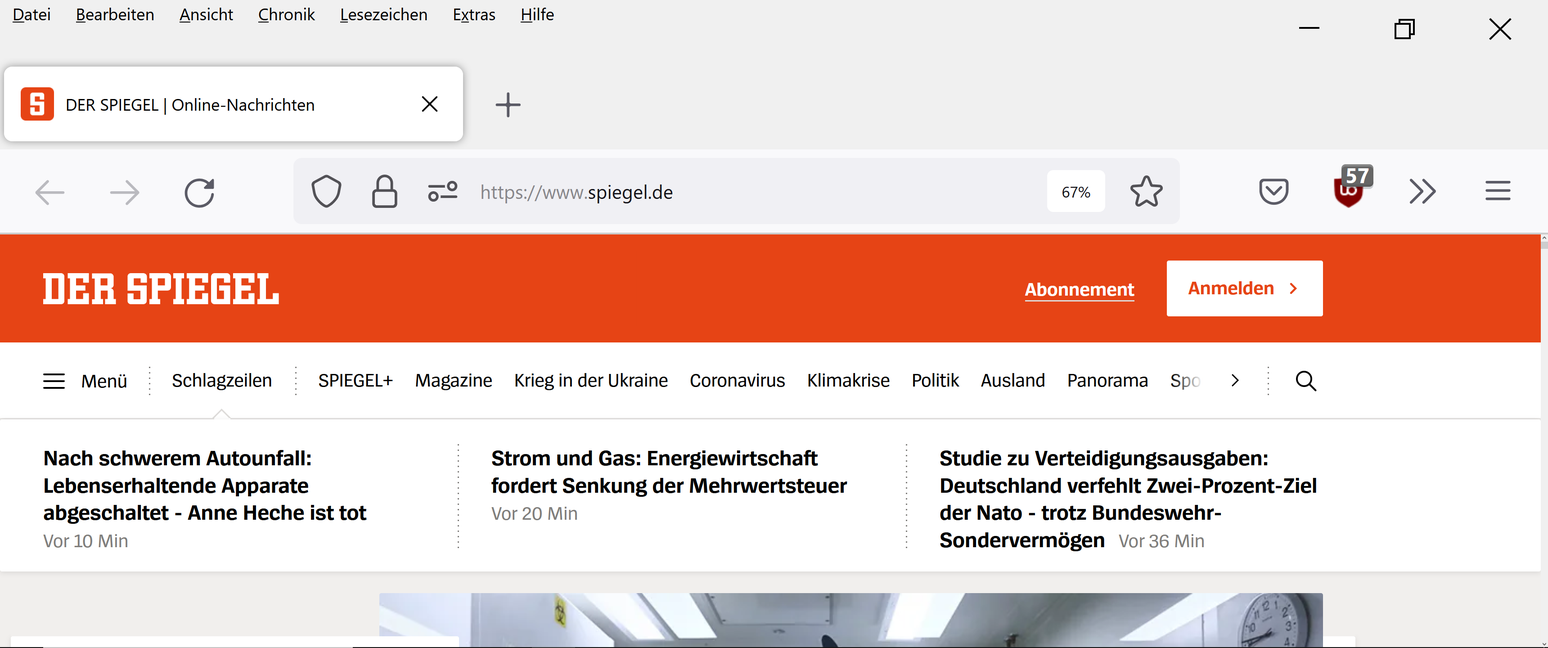

  • Hallo BrokenHeart.
    Danke für die Unterstützung.
    Das Lesezeichensymbol hab ich jetzt wieder an Ort und Stelle.
    Ich hab es jetzt in der "Anpassung" direkt da neben die Adressleiste gezogen statt in das Fenster auf der rechten Seite.
    Wie in den Screenshots zu sehen. machen die großen Leisten etwa 1/3 der Seite aus.
    das ist selbst für mich deutlich zu Groß. ;)
  • Allerdings ist "0"SEHR klein.
    Aber das sollte dann doch genauso groß sein wie vorher? :/
    Kann ich da Zwischenwerte wie 0,5 eintragen,
    Nein.
    oder sind 1+0 feste Parameter?
    Ja, im Link sind ja alle möglichen Parameter angegeben.
    Du könntest es mit '2' versuchen, da wird dann nur der Text vergrößert, der Rest bleibt so, wie er vor der Änderung war.
    Alternativ könntest du noch den Eintrag layout.css.devPixelsPerPx auf z.B. 1.33 setzen. Die Änderungen werden sofort umgesetzt.
    :!: Aber Vorsicht: Am besten nur Werte zwischen 0.5 und 2 eingeben (=Faktor der Vergrößerung), da sonst die Oberfläche so groß/bzw. so klein wird, dass der Browser nicht mehr bedienbar ist... :!:
    Gruß BrokenHeart
