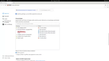

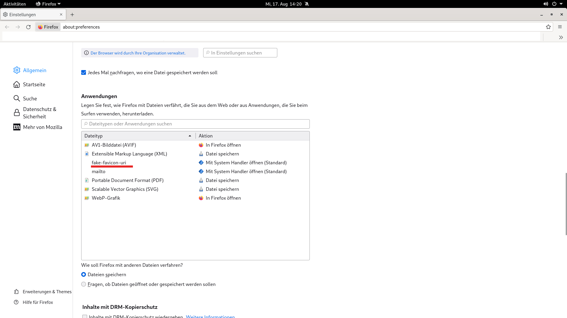

    Ich importiere sie per Lesezeichenmanager über die Option Wiederherstellen und wähle die entsprechen Lesezeichen.json aus. Der Profil-Ordner -mozilla wurde immer zum testen neu angelegt.

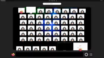

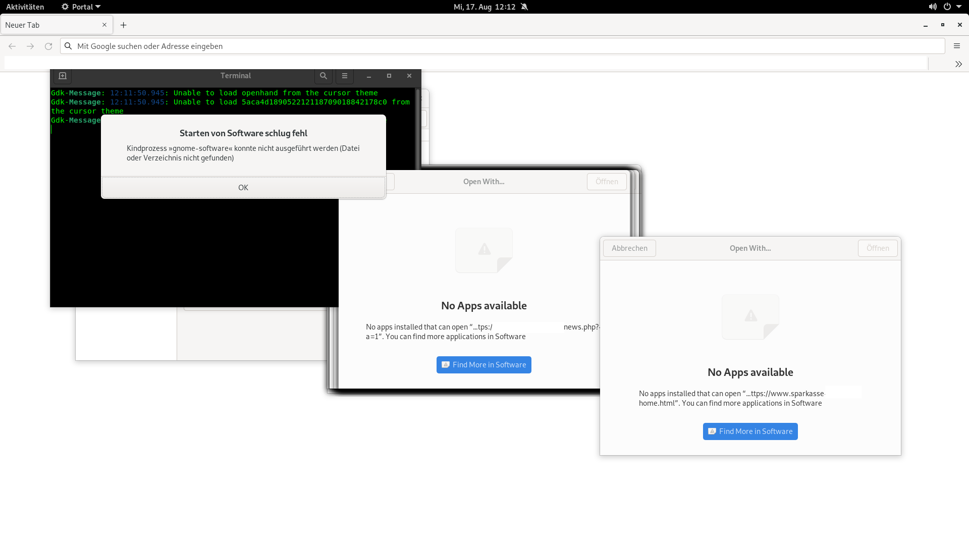

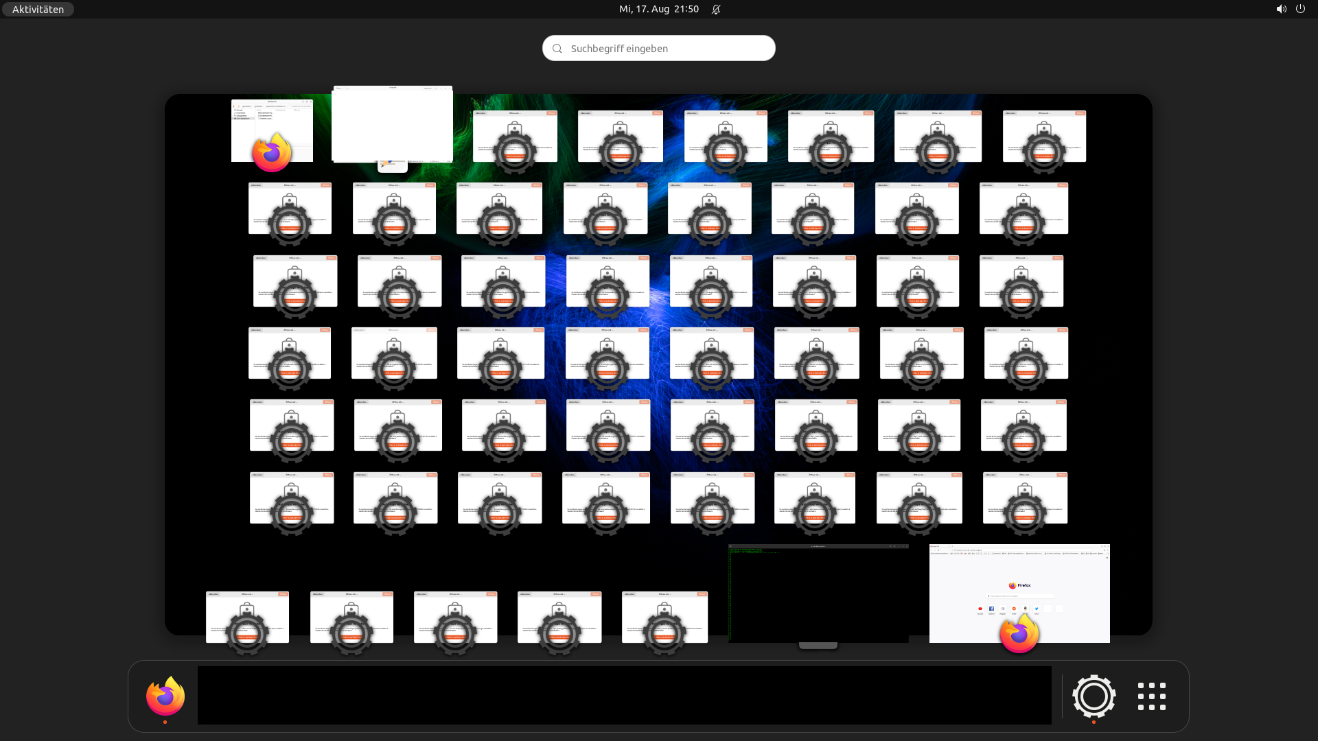

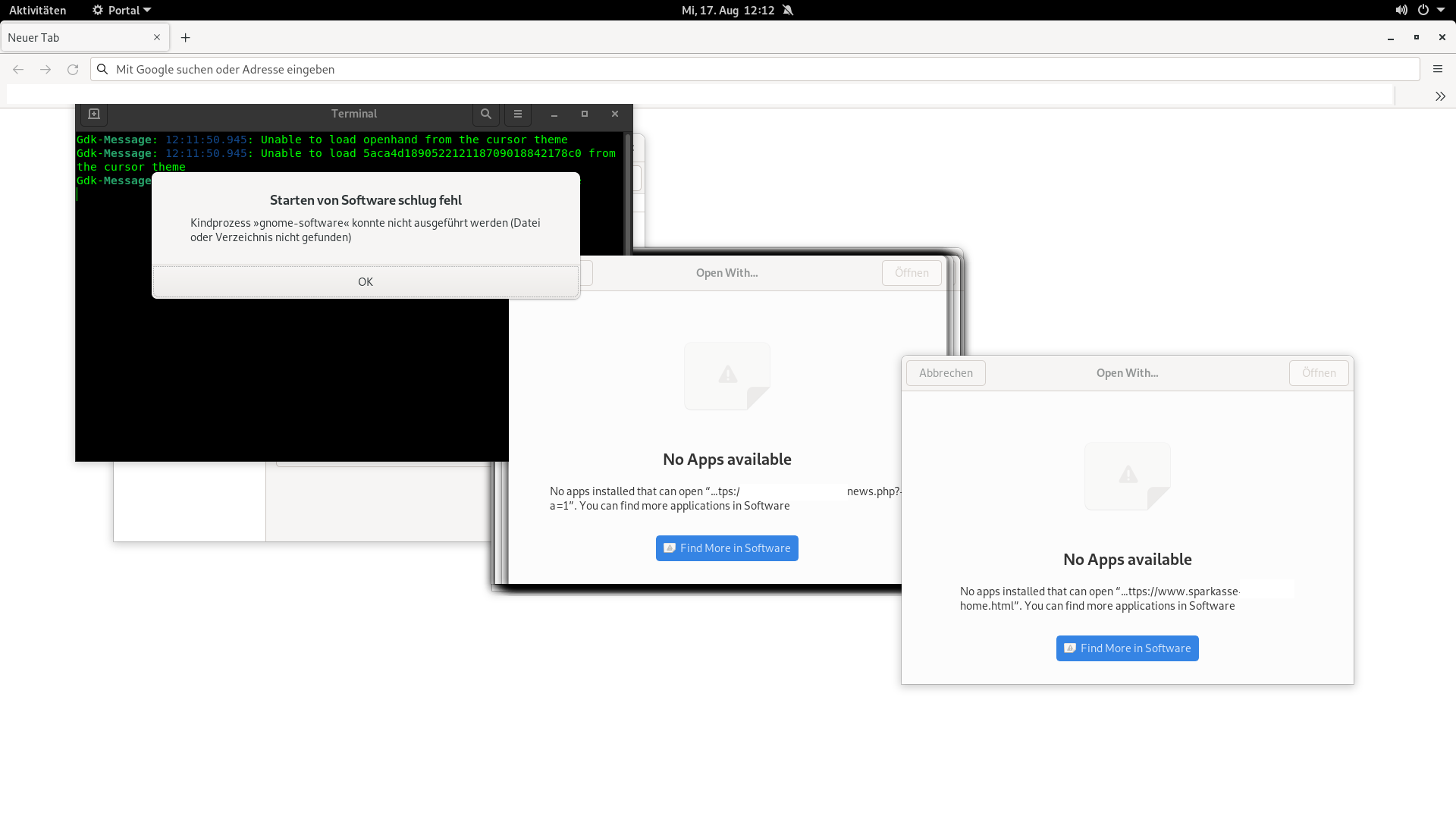

    Die Bilder zeigen die Fenster, die sich innerhalb von Sekunden geöffnet haben, nachdem die Lesezeichen importiert wurden. In den kleinen Fenstern sind die URLs von manchen Webseiten, wie Sparkasse zu sehen. Was die Fenster genau bedeuten, weiß ich nicht.
    Der Firefox lässt sich bedienen und auch schließen, allerdings bekomme ich diese Fenster im geöffneten Zustand nur weg, wenn ich sie in der richtigen Reihenfolge schließe.
    Weil das alles offline passierte, wurde nichts aufgerufen. Beim aufrufen mit dem Terminal konnte ich nichts auffälliges finden, die Logs von Ubuntu zeigen aber einige Einträge, die ich mir noch genauer ansehen müsste.
