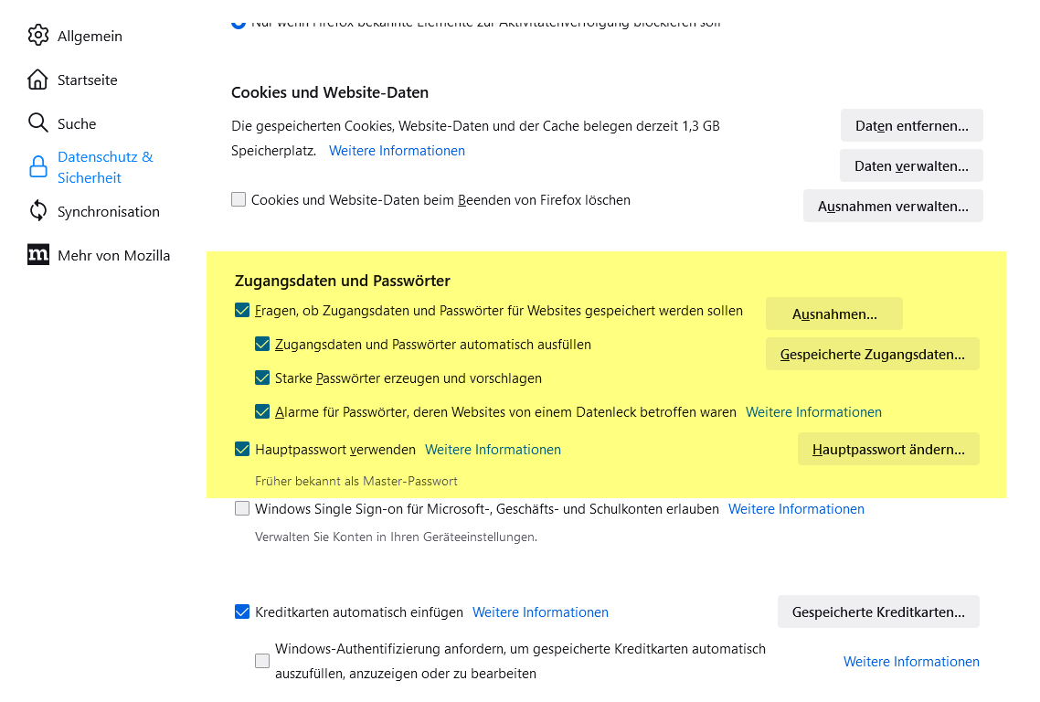

    Ich habe auch ein Haupt-Passwort/ Master-Passwort hinterlegt.

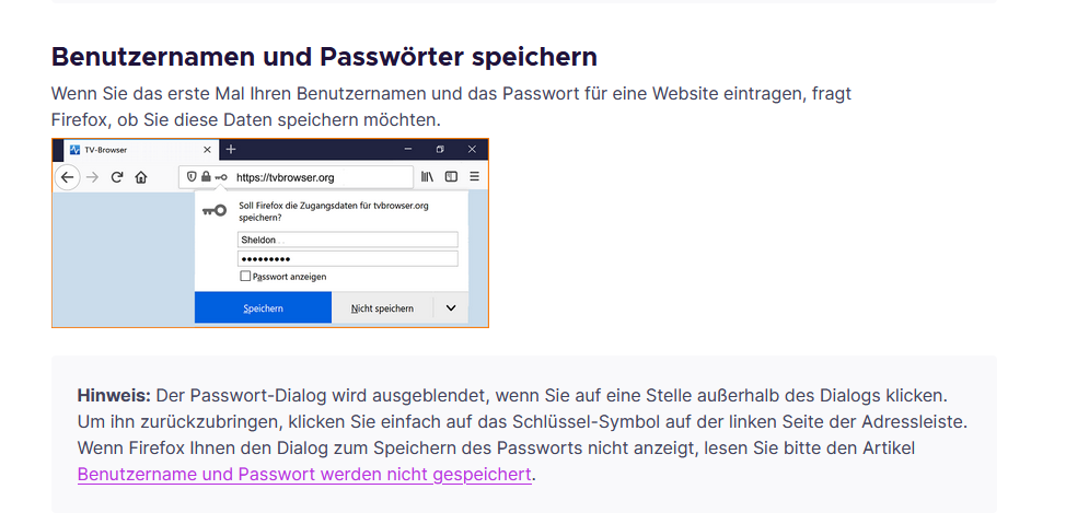

    Wie kann ich das wieder so einstellen, wie es in der Firefox-Doku steht (https://support.mozilla.org/de/kb/passwort…orter-speichern) ?

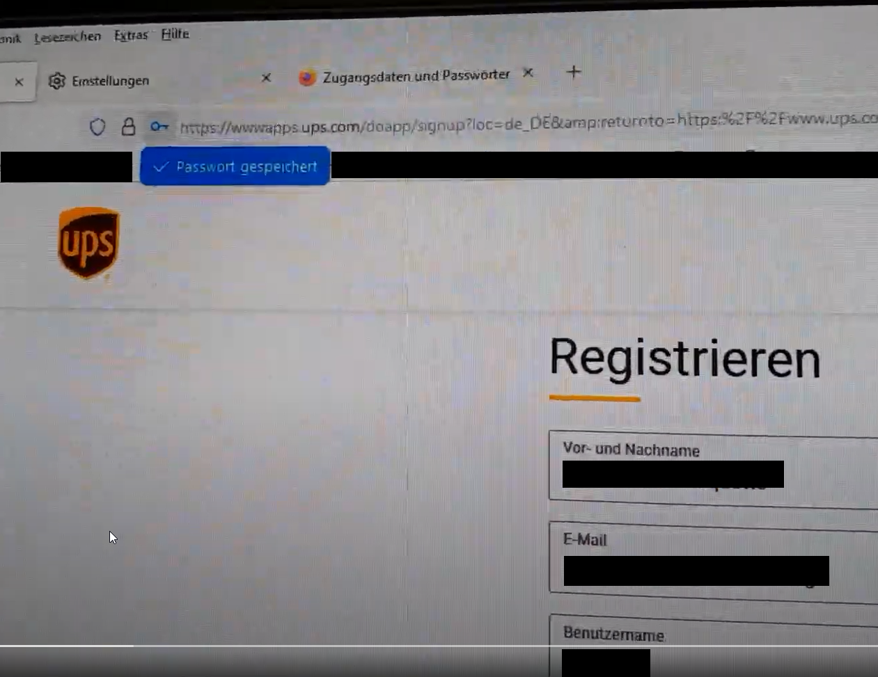

    Sobald ich das vorgeschlagene Passwort in das Passwortfeld eingegeben habe kommt nur ganz kurz ein kleines blaues Mini-Popup unter der Adresszeile mit dem Text 'Passwort gespeichert' und danach hat man in der Adresszeile ein kleines Schlüsselsymbol.
    Über ein Handyvideo ist es mir gelungen diesmal einen Screenshot vom kleinen blauen Popup zu machen:
    Ich habe den Test dann wiederholt und vorher aber genau geprüft, ob ich wirklich im Fehlerbehebungsmodus bin und auch alle Erweiterungen deaktiviert sind, etc.
    Gleiches Verhalten.

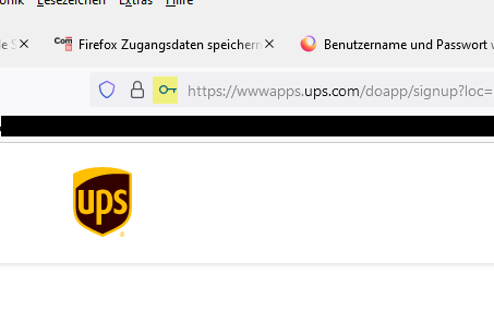

  • in der Adresszeile ein kleines Schlüsselsymbol
    Hast du das auch auf anderen Webseiten, z.B. hier im Forum?

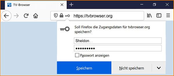

    Standard sieht der Schlüssel vom Firefox nämlich anders aus:
    Passwortverwaltung – Speichern, Löschen und Ändern gespeicherter Zugangsdaten und Passwörter in Firefox | Hilfe zu Firefox

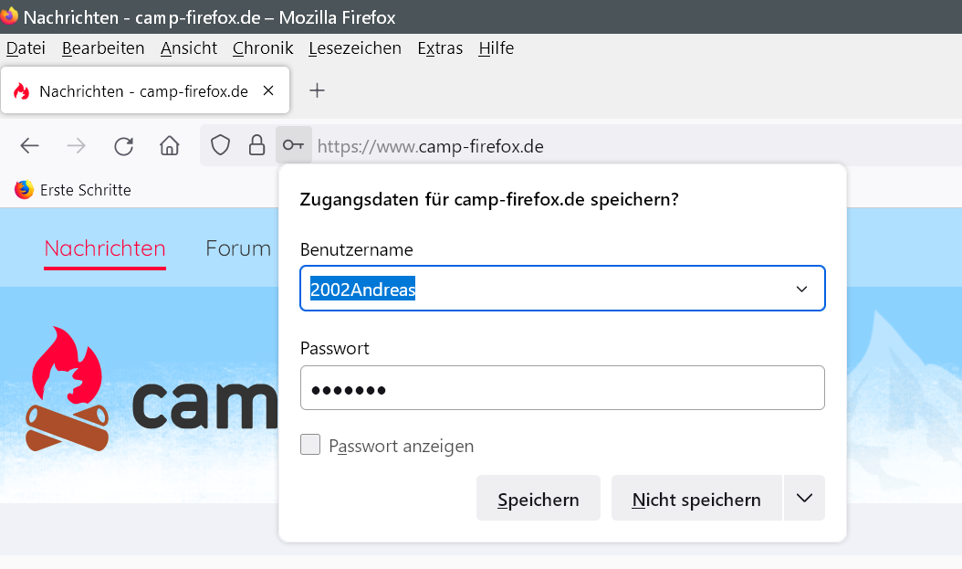

    Neues Profil..ohne Chronik.
    Passwort für das Forum eingegeben...keine Nachfrage zwecks Speicherung.
    Aber der Schlüssel war vorhanden.
    Nach Klick darauf sieht das dann so aus:
    Und jetzt konnte ich das Passwort auch speichern.
    mein Schlüssel zeigt nach rechts.
    Surfst du evtl. im Privaten Modus vom Firefox? :/

  • Also wenn ich es nicht besser wüsste, würde ich sagen, der markierte Schlüssel und das blaue Popup kommen nicht von Firefox, sondern von einer Erweiterung.
    Das kommt von Firefox. Vor allem können Erweiterungen an dieser Stelle aus Sicherheitsgründen überhaupt nichts integrieren.
    Der Screenshot zeigt ja auch das alte Firefox-Design, welches es seit fast 15 Monaten nicht mehr gibt. Die meisten Icons wurden mit dem Proton-Design bekanntlich ausgetauscht.
    Ich habe diesen Schlüssel bisher noch nie bewusst gesehen :/
    Der Schlüssel erscheint immer, wenn ein Passwort erzeugt oder gespeichert wird.

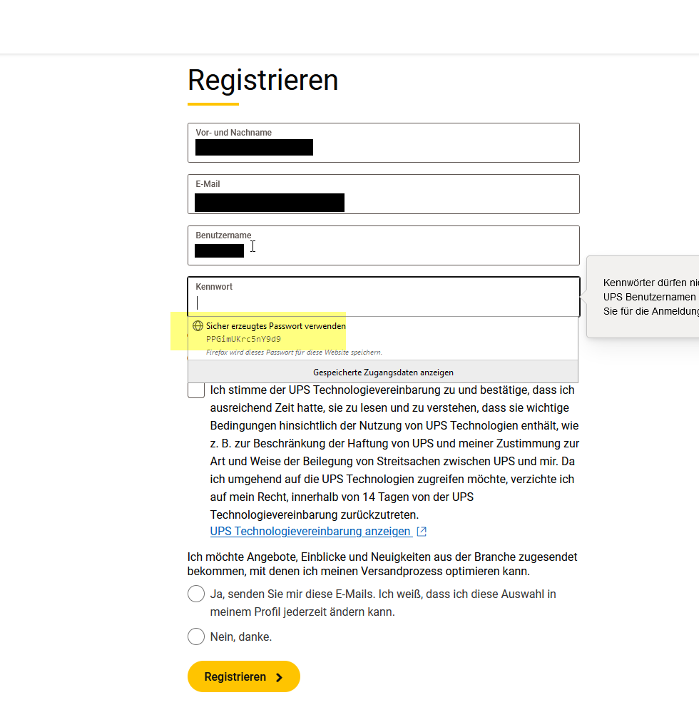

    Und damit hast du deine Frage selbst beantwortet: Von Firefox generierte Passwörter werden automatisch gespeichert, wenn diese ausgewählt werden.
    Das sieht dann doch eher nach einem grundsätzlich veränderten Verhalten von Firefox aus, oder was meints du ?
    Das ist kein neues Verhalten. Das war schon immer so, seit es die Funktion zur Passwort-Generierung gibt. In Firefox ESR 91 beispielsweise lässt sich exakt das gleiche Verhalten nachvollziehen.

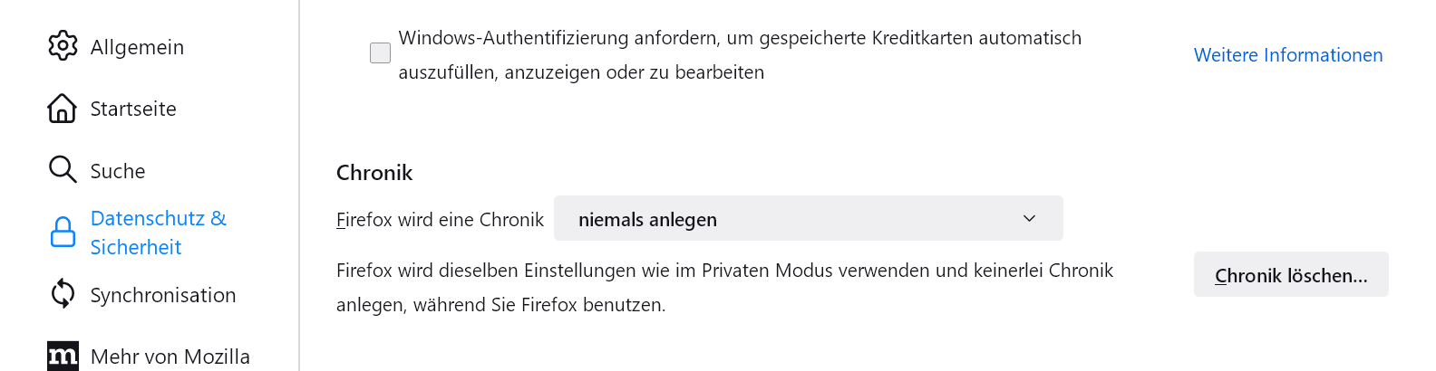

  • Meines Wissens müsste man dazu über Anwendungsmenü den Menüpunkt 'Neues privates Fenster öffnen'
    oder geht das auch anders ?
    Obwohl der private Modus hier offensichtlich keine Relevanz hat, sei doch noch gesagt, dass es dem privaten Modus entspricht, wenn du keine Chronik anlegen lässt.

    Ich weiß nicht, was es da zu widersprechen gibt. Wie gesagt, Firefox 91 (veröffentlicht vor fast genau einem Jahr) verhält sich absolut identisch. Ich habe das selbst getestet, bevor ich es geschrieben habe. Ältere Versionen werde ich mir zum Testen nicht herunterladen. Aber den Code habe ich eben noch geprüft. Der wurde im Mai 2019 implementiert.
    Bei generierten Passwörtern erfolgt nur dann keine automatische Speicherung, wenn für den Benutzernamen bereits ein Passwort gespeichert ist.
    Nachweis:
    1548857 - Save a generated login immediately if there are no saved logins for the site
    VERIFIED (mozilla+bmo) in Toolkit - Password Manager. Last updated 2019-09-03.
    bugzilla.mozilla.org
    Es kommt eben nur das kleine blaue Popup mit 'Passwort gespeichert'. Das meine ich mit automatisch. Eventuell ist das der falsche Begriff.
    Der Begriff passt schon. Ich habe dich verstanden. Das ist das von Mozilla so implementierte Verhalten. Firefox verhält sich bei dir also korrekt.

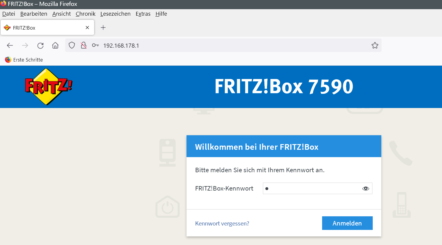

    Danke, wusste ich nicht. Aber hier wird kein Schlüssel angezeigt auf Seiten, die ein Login anzeigen, also nicht nur als Popup, weder das Camp hier, noch mein Router. Gibt es eine Einstellung dazu, die mir schon länger entfallen ist oder muss dazu das Kennwort von Firefox erstellt worden sein? (was ich nicht nutze) Ansonsten wie gezeigt von Andreas die übliche Nachfrage.
  • Nö, wird auf keiner einzigen Login-Seite angezeigt, wo nichts automatisch ausgefüllt wird (weil vorhanden). Nicht mal in meinem Testprofil. Daher auch die Frage anbei oben.
