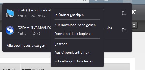

  • Lade mal eine Datei mit dieser Endung herunter und schaue dann in den Einstellungen nochmal nach.
  • Ein Download fügt einen Dateityp nicht zu den Anwendungs-Einstellungen hinzu. Vorher muss ein Rechtsklick auf den Download im Download-Panel gemacht und „Ähnliche Dateien immer öffnen“ ausgewählt werden. Erst diese Aktion führt einen bislang unbekannten Dateityp zu den Anwendungs-Einstellungen hinzu.
    Ob diese Option im Download-Panel überhaupt zur Verfügung steht, hängt davon ab, wie die Website den Download bereitstellt. Wenn es die Option nicht gibt, braucht es einen etwas komplizierteren Weg, zum Beispiel über eine Unternehmensrichtlinie. Aber bevor wir uns damit befassen, vielleicht erstmal diesen Weg testen.
  • Guten Morgen,
    milupo: Sören Hentzschel hat es genau beschrieben - genauso sollte es funktionieren. Ich lade einige Male am Tag solche ein Datei herunter und habe auch schon unzählige Male "Ähnliche Dateien immer öffnen" ausgewählt. Das Suffix erscheint allerdings nicht in der Liste mit den Anwendungen.

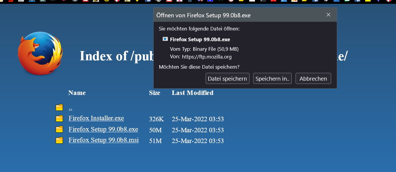

  • Welcher MimeType gesendet wird, ist unabhängig von der Dateiendnung und wird durch den Server bestimmt
    interessant ist, bei einem Download vom Mozilla Server, egal ob Thunderbird oder Firefox,
    wird bei mir immer .bat angehängt. Z.B. Firefox Setup 104.0.exe.bat

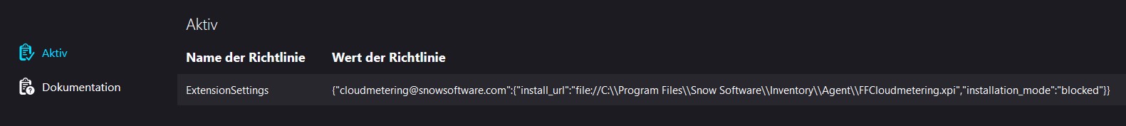

    Nur, um sicher zu sein: Wenn Du die Einstellungen öffnest (about:preferences), wird dir oben eine Zeile „Der Browser wird durch Ihre Organisation verwaltet“ angezeigt? Wenn nein, dann wird die policies.json nicht gefunden. Wenn ja, mal draufklicken (dahinter ist ein Link versteckt) und genauer ansehen, ob nur die Einstellungen aus der Policies-Datei zu finden sind – in Windows können nämlich noch Einstellungen in der Registry dazwischenfunken.

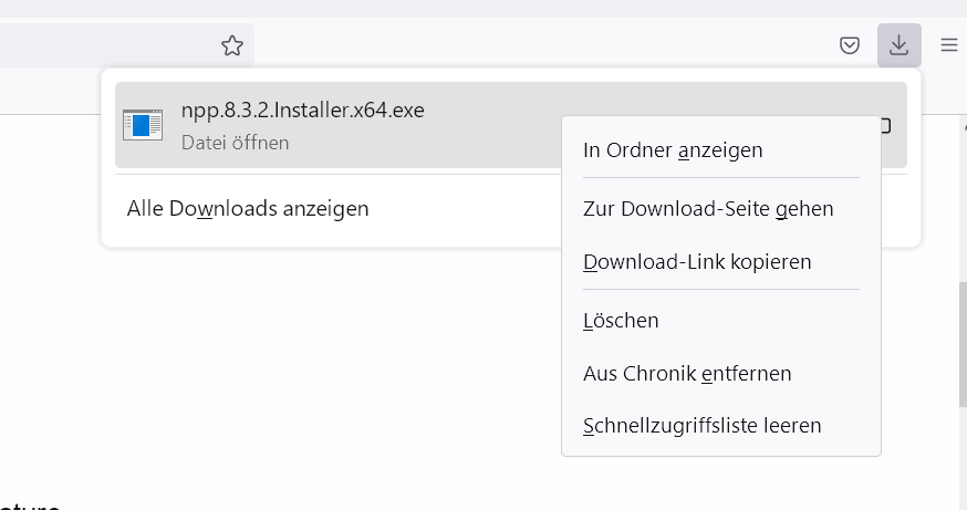

    War es nicht so, dass bei application/octet-stream dieses
    nicht angeboten wird? Auf jeden Fall stimmt(e) das für Exe-Dateien (die aber eigentlich einen anderen Mime-Type besitzen sollten). Bsp.:
    "Ähnliche Dateien immer öffnen".
    Bei einer .exe Datei habe ich den Eintrag hier nicht :/

  • Hinter dem Link verbirgt sich dies hier - siehe Screenshot.
    Das heißt, dass die policies.json nicht gefunden wird oder nicht gelesen werden kann. Deshalb nochmal kontrollieren:
    • Heißt die Datei wirklich policies.json? Kleinschreibung beachten.
    • Liegt die Datei im Pfad C:\Program Files\Mozilla Firefox\distribution (unter der Annahme, dass der Firefox unter diesem Pfad installiert ist)?
    • Auch wenn ich nur ASCII-Buchstaben sehe: Ist die Datei in UTF-8 ohne BOM kodiert?
    Andererseits muss der sichtbare Eintrag irgendwo herkommen. Ob ihr das Snow-Software-Produkt bewusst einsetzt oder der Eintrag im Firefox nichts mehr zu suchen hat, kannst nur Du wissen. Du könntest mal schauen, ob in der Registry unter HKLM\Software\Policies\Mozilla\Firefox oder HKCU\Software\Policies\Mozilla\Firefox etwas zu finden ist – müsste eigentlich, es sei denn ihr nutzt Intune.

  • das Verzeichnis "C:\Program Files\Mozilla Firefox\distribution\" ist bei mir leer, da steht nada drin.
    Das ist genau das Problem. Dort müsste die policies.json mit dem Inhalt abgelegt werden, den Sören gepostet oben hat. Aber (danke .DeJaVu für die Erinnerung), wenn dort nur Eure IT-Abteilung oder ein externer Dienstleister Zugriff hat, dann musst du diese damit nerven. Eine andere, noch schwierigere Möglichkeit wäre, die in Deinem Firefox-Nutzerprofil liegende Datei handlers.json direkt zu bearbeiten. Die ist aber eigentlich nicht zur manuellen Bearbeitung gedacht und das merkt man auch; ein spezieller JSON-Bearbeitungsmodus im Editor könnte helfen. Auch sind die actions dort mit Zahlen zu kodieren, nicht mit einer Zeichenkette.
