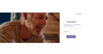

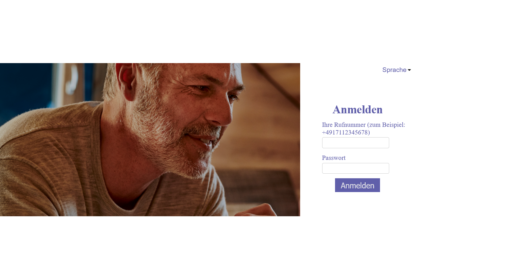

    Hallo zusammen,
    ich versuche mich nach längerem nur lesen(und suchen nach einer Lösung zu meinem aktuellen Thema) an meinem 1. Beitrag...

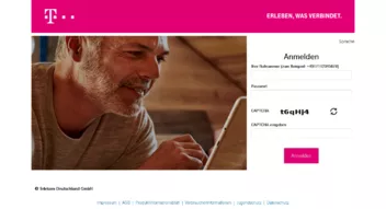

    Seit einigen Wochen habe ich mit mehreren Seiten Probleme mit fehlenen Inhalten, verstärkt mit fehlenden Captchas, die einfach nicht angezeigt werden. An besten ist dies bei der Seite mms.telekom.de zu erkennen, hier fehlt ein Großteil der Seite, siehe Anhänge! Die Seite wird im Edge am selben Rechner problemlos geladen.
    Was ich schon probiert habe:
    • Cookies löschen
    • alle Erweiterungen deativiert
    • Profil neu
    • Fehlerbehebungsmodus
    • Firefox bereinigen
    • IS deinstalliert(Bitdefender, über Removal-Tool)
    • ohne Erfolg
    Nun habe ich versucht, die Seite über eine ganz saubere, (alte) Portable Version ohne Erweiterungen zu laden, was dann auch geklappt hat! Da mir aber sofort ein Update-Hinweis gezeigt wurde habe ich alle Updates der Reihe nach ausgeführt: Von 49.0.1 nach 56.0 nach 72.0.2 nach 103.0 nach 104.0. Ab 103.0 wird die Seite nicht mehr richtig angezeigt, bis 72 geht es!
    Irgendwelche Ideen, wie ich das behoben bekomme?

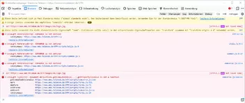

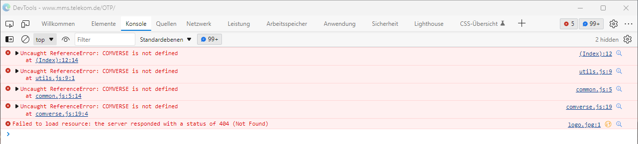

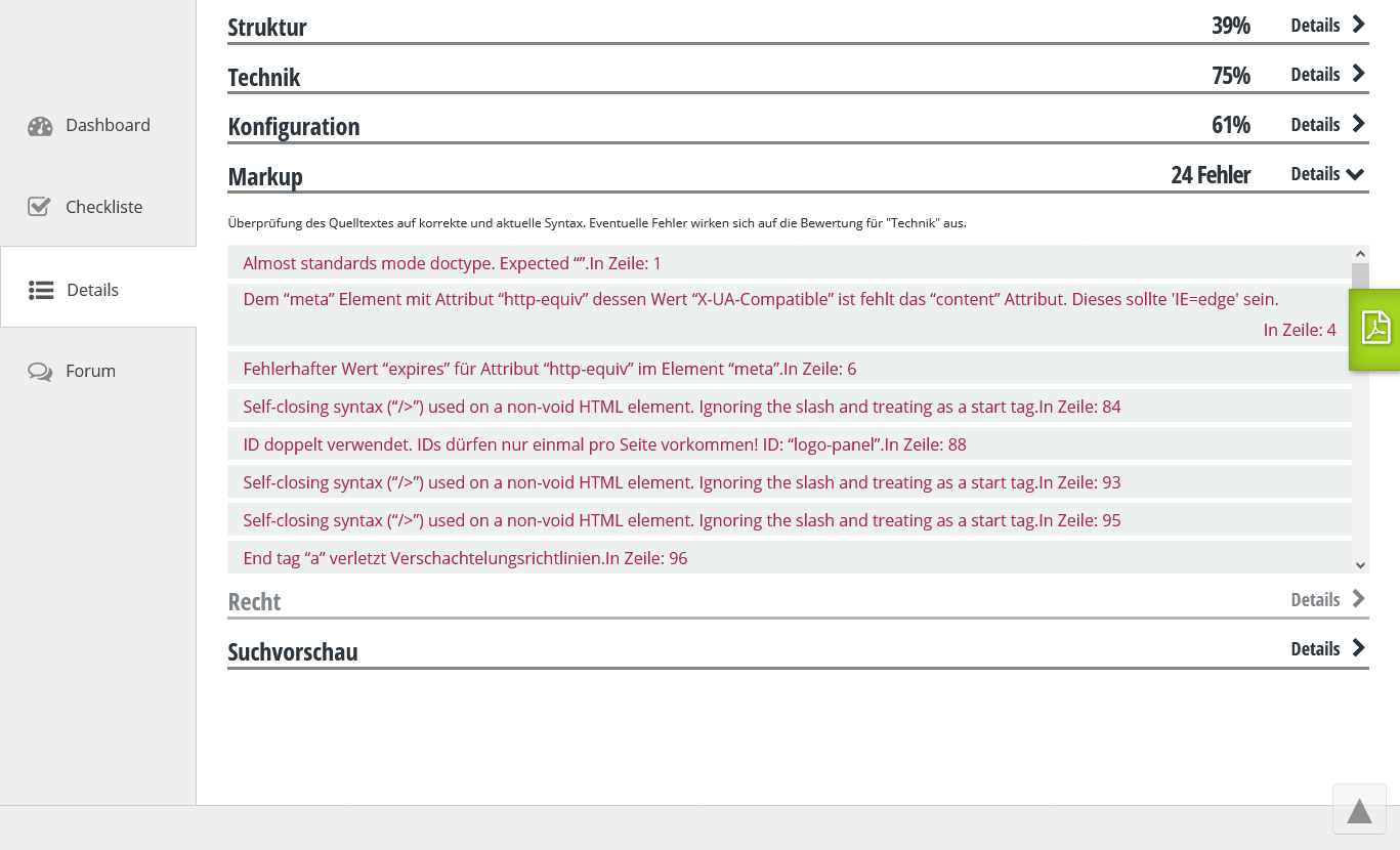

    Was die Anzeige angeht, fehlt ja nicht nur was, sondern es werden eine Menge Elemente erst gar nicht angezeigt, die u.a. via CSS gestaltet sind. Bevor ich zum Werbeblocker übergehe... das ist aussen vor, weil die Webseite Fehler enthält, zB 404, nicht vorhanden:
    https://www.mms.telekom.de/OTP/images/de/logo.jpg
    Es könnte durchaus im Bereich des Möglichen liegen, dass diese Webseite fehlerhaft ist (siehe Bild), und vielleicht noch aussschliesslich auf den unsäglichen IE zugeschnitten ist. Edge zeigt es "richtig" an, wobei "richtig" durchaus auch "fehlertoleranter" sein kann.
    Was mir grad noch auffällt:
    ist nicht wirklich
    mms.telekom.de
    Ich bin kein Freund von doppelten Subdomains.
    Es könnte daher sein, dass Firefox alles richtig macht. Und wenn du sagst, seit v73 nicht mehr, ist das schon sehr lange so, seit Januar 2020.

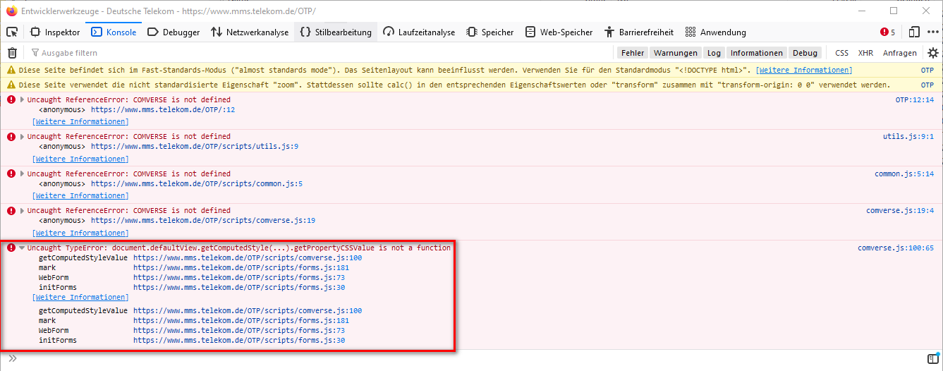

    Anbei noch Bilder aus der Konsole bzgl Fehlermeldungen.

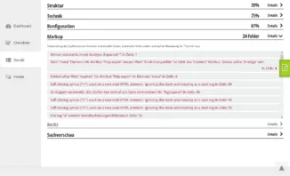

    Website Check | Kostenlose Online Website Analyse
    Website Check » Online, anonym & kostenlos ✓ Schnelle & detaillierte Webseiten Analyse ✓ Bereits über 450000 getestete Seiten ✓ ToDo & Detail Übersicht ✓
    www.pergamon-interactive.de

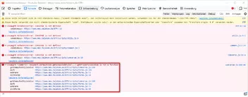

    Es scheint keinen Zusammenhang dahingehend zu geben - aus der Konsole zu Firefox 100. Der markierte Bereich wird in v99 nicht ausgegeben, siehe auch oben (Firefox 104).
    Und wenn ich dem nachgehe, lande ich hier:
    CSSStyleDeclaration.getPropertyCSSValue() - Web APIs | MDN
    The CSSStyleDeclaration.getPropertyCSSValue() method interface returns a CSSValue containing the CSS value for a property. Note that it returns null if the…
    developer.mozilla.org
    Removed in 61 and later
    Bei den anderen müsste ich raten, fehlende Deklaration, falscher Aufruf, whatever.
    Nur warum zeigt Edge es an ohne diese Fehler, obwohl Edge diesen Javascript-Befehl gar nicht kennt?
    Das ist nicht das auslösende Problem, auch wenn man auf die Idee kommen könnte, weil die Meldung in der Konsole ab Firefox 100 erscheint, vorher nicht. Aber wenn man einen Haltepunkt im Debugger setzt, sieht man, dass Firefox kleiner als Version 100 gar nicht erst in diese Funktion kommt, welche das aufruft. Die Funktion existiert für alte Browser.
    Und das hat mich auf einen Gedanken gebracht, der auch zu meiner vorherigen Aussage passt, dass ich über mozregression auf kein wirklich sinnvolles Ergebnis kam:
    Diese Seite hat eine fehlerhafte User-Agent-Erkennung implementiert. Sobald die Versionsnummer von Firefox dreistellig wird, wird ein anderer Code-Pfad gegangen und der Fehler tritt auf.
    Ändert man den User-Agent auf den von Firefox 99, sieht die Website gut aus. Also ein ganz klarer Website-Fehler und kein Bug in Firefox.
