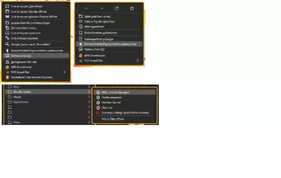

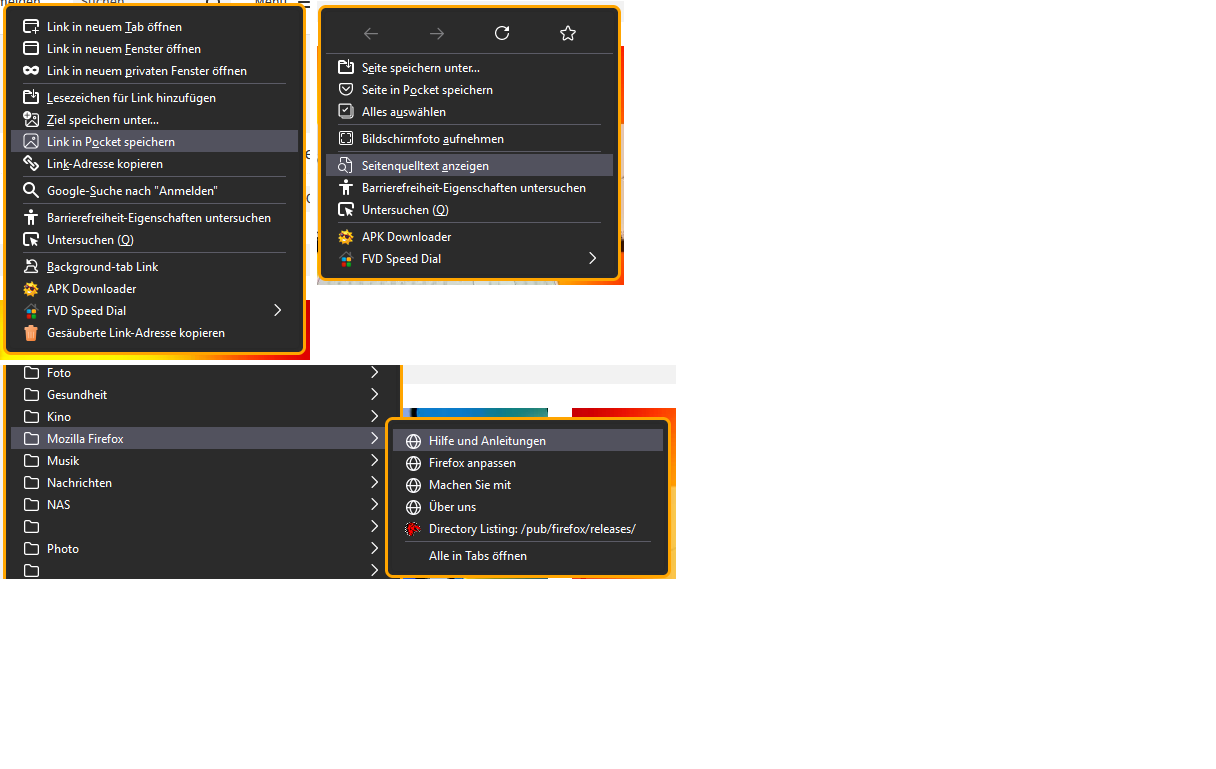

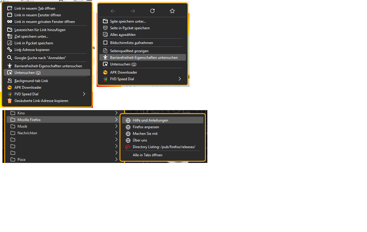

    Mit Deinem und mit meinem zweiten Code funktioniert es!
    Das Problem war, dass z.B. im Menü zu den Lesezeichen die Ordner eine andere Hintergrundfarbe hatten als die Links!
    Oder wenn ich ein Popup öffnete, dass beim drüberstreichen die Hintergrundfarbe eben nicht #5C5C5C war
    und die "Felder" auch keine abgerundeten Ecken hatten.
    Wie es ohne den Code aussah.
    Und so jetzt, mit Code :!:
