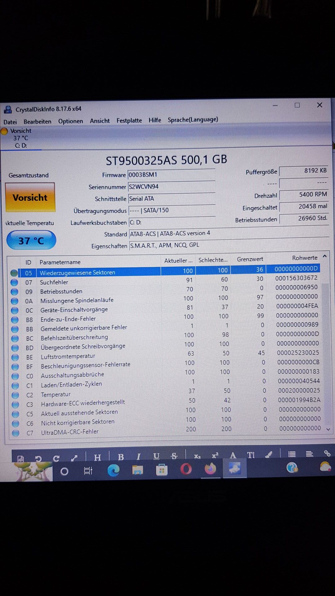

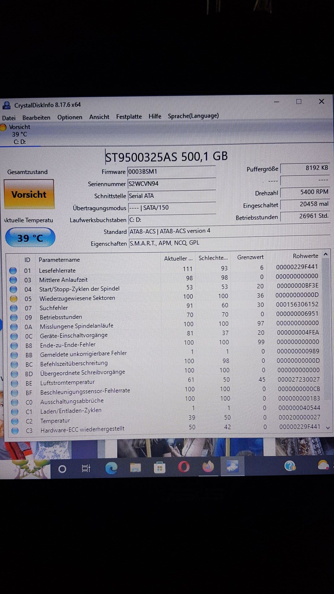

    " Gesamtzustand Vorsicht "
    Bei ID 05 wird gelb angezeigt : Wiederzugewiesene Sektoren / Aktueller....100 / Schlechte....100 / Grenzwert 36 /Rohwerte 00000000000D

    Von CDI das Fenster bitte so weit aufziehen (unten rechts die Ecke), dass alle Daten zu sehen, also ab "01".
    Also meine erste Festplatte hat wesentlich mehr Betriebsstunden, wurde aber nur 10% so oft von deiner eingeschaltet. Die Anzahl der Eingeschaltet-Werte ist kritisch, und für eine Seagate 500GB ist das tödlich. Kann ich dir jetzt schon sagen, dass deine Festplatte in Kürze den Geist aufgibt, dann bekommst du gar keine Daten mehr da raus.
    Festplatten der herkömmlichen Art, HDD - mit Plattentechnik drin, nehmen häufige Starts sehr übel. Also Rechner anschalten, 5 Minuten was machen und wieder abschalten, und das über den Tag verteilt - ganz schlechte Idee.
    Die Zahl der Suchfehler 07 ist zu vernachlässigen, Seagate tanzt da aus der Reihe. Aber BB ist ziemlich hoch, 989hex = 2441 nciht mehr behebbare Fehler.
    Ebenso ist die Temperatur viel zu hoch, maximal 34 Grad. Da ist die Lüftung im Gehäuse einfach nur miserabel. Könnte für dich alles viel zu technisch sein, daher solltest du dich an jemanden wenden, der das alles schon kennt und kann. Neue Festplatte, alle Daten überspielen (Klonen), alle Festplatte raus, Lüftung optimieren, mehr Lüfter und auch mal sauber machen.
    Ich hab von Seagte zwei 500GB beerdigt, vopn zwei 250GB lebt nur noch eine, aber meine Maxtor 60GB sind steinalt, die haben nichts. Selbst meine 6 Jahre Western Digital ist besser dran als deine Seagate. Und kürzlich ist eine 1TB SSD dazugekommen als Arbeitspferd.

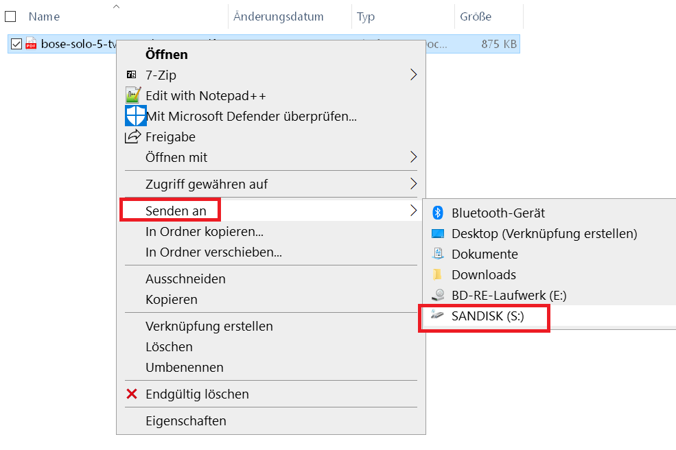

    auf übertragen etc. geklickt und nie ist was kopiert worden
    Rechtsklick auf die gewünschte Datei machen...Senden an...und dann den USB Stick auswählen.
