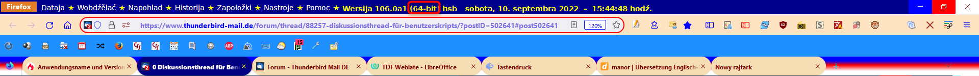

  • Ich habe es hinbekommen:
    Die Zeile 30 aus dem anderen Skript habe ich oben zwischen den Zeilen 18 und 19 eingefügt, ist jetzt Zeile 20 oben im Kasten. Und die Variable bitnr wird dann in Zeile 61 oben im Kasten mit aufgerufen.
    Sieht dann so aus:
    So ↓ ist es dann in Deutsch.

  • So ↓ ist es dann in Deutsch.
    Du sprichst Sorbisch? :D
    Ja, ich hatte auch vergessen darauf hinzuweisen, dass in Zeile 18 bei der Variable language hsb durch de-DE zu ersetzen ist. Sorry.

  • Du sprichst Sorbisch?
    Nicht wirklich, aber das zu übersetzen war ja nun nicht wirklich schwierig. :saint:
    P.S.:
    Magst Du mir noch verklickern, wie ich entweder das Komma nach Datum entferne, oder eben das Minuszeichen?
    Siehe dort ↓.
    Erledigt, das timestr = timestr.substring(0, i) + blanks + timestr.substring(i + 1); zu dem timestr = timestr.substring(0, i) + ' ' + timestr.substring(i + 1); ändern.
