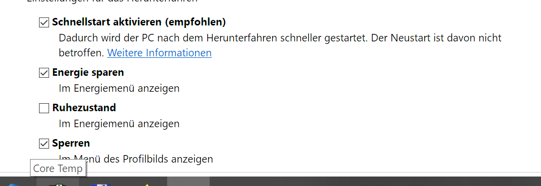

  • Die "Registry" ist ein Kollektiv aus verschiedenen Dateien. Und nein, "beschädigt" würdest du merken. Warum der Wert bei dir nicht gespeichert wird, kann ich nur raten, frag doch mal im "Smalltalk", weil kein Firefox-Problem.
    Standardwerte sind übrigens (und nicht nur "angeblich"):
    "ScrollWidth"="-255"
    "ScrollHeight"="-255"
    Die o.g. reguläre Windows-Option zum Ausblenden hat darauf keinen Einfluss. Da die Werte bei dir nicht erhalten bleiben, kann nur eine andere Software bei dir diesen Wert einstellen, bei Neustart. Welche das ist, solltest du schon wissen.
  • Habe tatsächlich in einem Win 10 Forum die gleiche Problematik gefunden. Die Lösung war Neustart mit dem Befehl shutdown -r -t 0, jetzt bleiben die Werte gespeichert.
