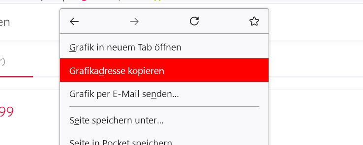

    Das passt dann zwar hier:

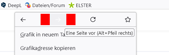

    aber hier nicht:
    Oder habe ich etwas übersehen?

    aber hier nicht:
    Das sind ja auch Symbole („toolbarbutton“), mit ID. Da kommst du mit menu und menuitem nicht ran.
