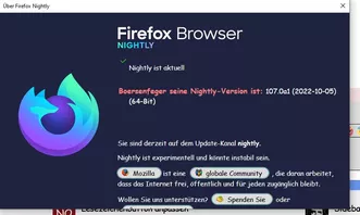

    Moin, komme aus dem Urlaub zurück und zack, schon hat sich im Nightly irgendwas verdreht. Auch andere CSS wirken anders... aber Stück für Stück...
    Ich nutze diesen Code zum Hovern der Sidebar bei Annäherung an den linken Rand:
    Wie kann ich den Code anpassen, das er erst bei Annäherung von ca 3 cm an den Seitenrand anspringt. Jetzt macht er das schon bei ca 9 cm und damit verdeckt er auf Webseiten manche Links, die dann nicht mehr erreicht werden.
