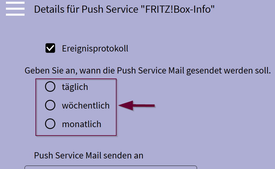

In FB 7590 (aufgerufen über Firefox), einige Funktionen sind nicht anklickbar.
    105.0.3 Firefox for ACER-002 - 2.1
    Win 11 V 22H2
    über meine Fritzbox 7590 habe ich den Pushservice aktiviert. Die FRITZ!Box-Info:
    " Regelmäßige Zusendung von Nutzungsdaten zu Ihrer FRITZ!Box."
    sollten 1x wöchentlich an meine E.Mail-Adresse gesendet werden.
    Im Gegensatz zu dem Edge-Browser können diese Optionen in Firefox nicht angeklickt werden. Alle anderen Funktionen sind aber hier de- und/oder aktiviertbar.
    Ich benutze Win 11 V 22H2 und den aktuellen Firefox-Browser.
    Als Virenprogramm verwende ich ausschließlich den Win eigenen Defender.
    Welche Einstellungen muss ich in FF vornehmen? Ich gehe davon aus, dass es evtl. ein FF-Problem sein könnte.
    Wie kann ich dieses Problem lösen?

    Hallo, :)
    vielen Dank, der Fehlerbehebungsmodus hat geholfen.
    Jetzt kann ich in der FB 7590 ohne den Edge-Browser über Firefox die wöchentliche Einstellung aktivieren und/oder auf die anderen Optionen umstellen.
    Grüße Andy

  • Du nutzt GreaseMonkey (was für mich übrigens definitiv unter „besondere Add-ons“ fällt…),
    ich habe Greasemonkey deaktiviert und anschliessend entfernt.
    Ob der Fehlerbehebungsmodus die Ursache für die Fehlerbeseitigung war, entzieht sich meiner Kenntnis.
    In der FB 7590 sind jetzt alle Optionen wieder anklickbar und/oder können enthakt werden.
