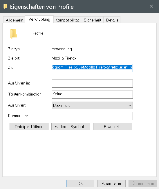

    Auf dem Desktop eine Verknüpfung erstellen mit dem Namen im Ziel:
    "C:\Program Files (x86)\Mozilla Firefox\firefox.exe" -p

    Ohne x68 ging das: "C:\Program Files\Mozilla Firefox\firefox.exe" -p
    Dann hast Du (oder hattest früher) die 32Bit Version des Fx. Das spielt hier aber keine Rolle.
    huh?
    Für Windows 64-Bit ist c:\program files\ das Standardziel für 64-Bit-Programminstallationen
    Für Windows 64-Bit ist C:\Program Files (x86) das Standardziel für 32-Bit-Programminstallationen
    Für Windows 32-Bit ist c:\program files\ das Standardziel für 32-Bit-Programminstallationen (64-Bit Programme nicht nutzbar).
    Bei Windows 64-Bit ist das allerdings auch nur eine Konvention zur besseren Unterscheidung, notwendig ist das nicht. :!:

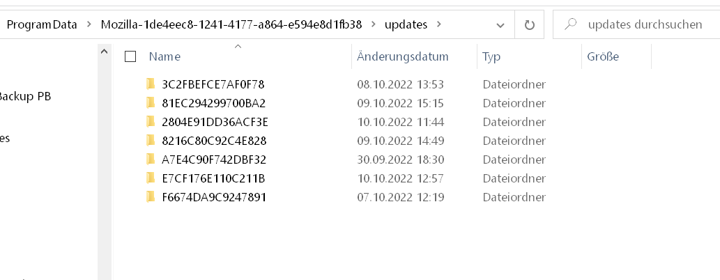

    Das sind alles Updates von port. Versionen auf Festplatte: D
    Achso, ja, das sind temporäre Telemetrie-Spuren, die ich regelmäßig manuell lösche. Aber die belegen kaum Platz (12 kb).
  • Aber die belegen kaum Platz (12 kb).
    Hast du davon so wenig, dass du die Dateien löschen musst :/
    Ansonsten, sie sind aber auf C: vorhanden, trotz portabel. Also gilt deine Bemerkung nicht:
    streut nicht ins System
    das sind temporäre
    Nein, denn sie werden ja nicht automatisch gelöscht.
