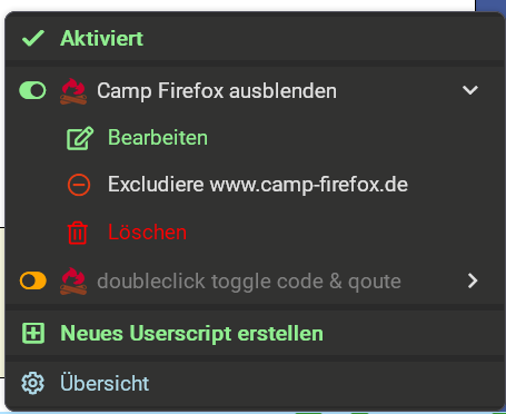

Ich suche in TamperMonkey für die Bezeichnungen Bearbeiten/Löschen und die beiden Icons davor die genau ID.

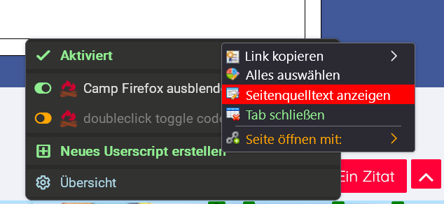

Popup öffnen
Rechtsklick rein und dann Seitenquelltext anzeigen.

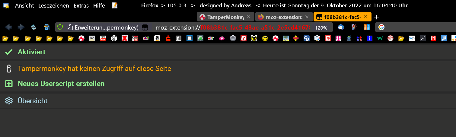

Dann öffnet sich diese Seite:

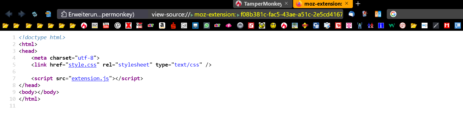

Dann oben aus der Url das entfernen:
view-source:
Dann Enter drücken ergibt:
Dann dort ganz normal einen Rechtsklick machen: Untersuchen

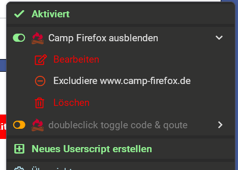

Eine Alternative könnte sein, den ID-Selektor durch einen Attribut-Selektor zu ersetzen. Dann musst du die lange Zeichenkette nicht herausfinden: [id$='_edit_script'] sowie [id$='_delete_script'].
Eventuell so ↓?
Eventuell so ↓?
Da fehlt das =. Damit sollte es funktionieren. Aber $= bietet sich noch mehr an, weil die ID ja damit endet, siehe mein Nachtrag im vorherigen Beitrag.

Bingo
Eure beiden Codes funktionieren, jetzt muss ich sie nur einzeln ansprechen.

Ich habe das so in der userContent.css bzw. per import stehen:
CSS@-moz-document url-prefix("moz-extension://f08b381c-fac5-43ae-a51c-2e5cd41678e4/action.html") { [id$='_edit_script'] { color: lightgreen !important; } [id$='_delete_script'] { color: red !important; }
Den Url musst du dann evtl. für dich noch anpassen.
Weil f08b381c-fac5-43ae-a51c-2e5cd41678e4 die UUID auf deinem System ist, auf anderen kann es abweichen.
